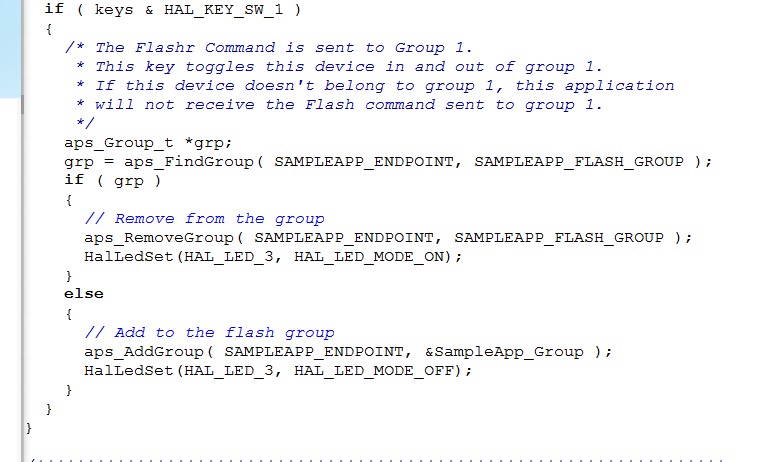

关于组播加入组与退出组的问题
Genius 3030 points
 代码如图,协调器和节点上电后能正常通信,但是按下按键节点并没有退出组,仍然能正常通信,怎么回事?
  • 建议你使用zclGeneral_SendGroupRemove(a,b,c,d,e)函数。
    这个命令应该group的发起端发出去的,不是说自己把自己remove
