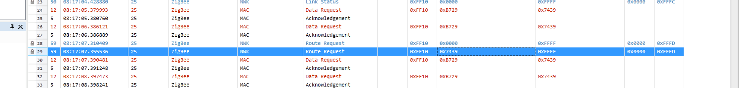

B、C正常入网后,A能控制B、C,当A掉电后,通过抓包可以看到C父节点切换为B,这时重新加电A,可以控制B、C
问题来了,当过几个小时后,A无法控制C了,但通过物理按键触发C时,能上状态信息上报到A来,但A一直无法与C通信,求解?
