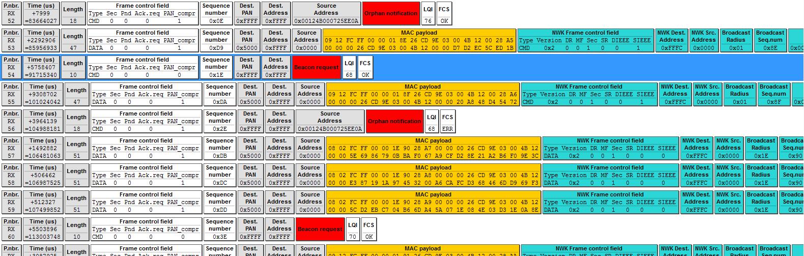

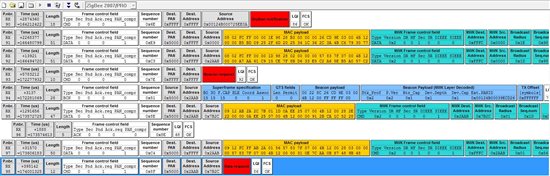

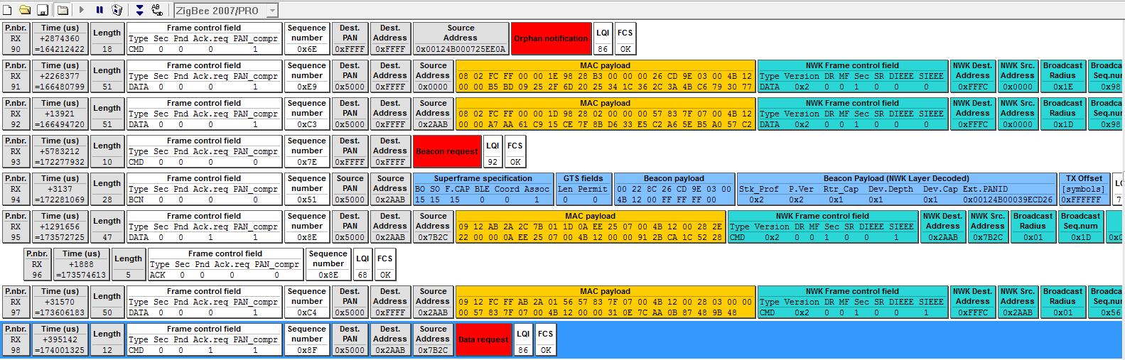

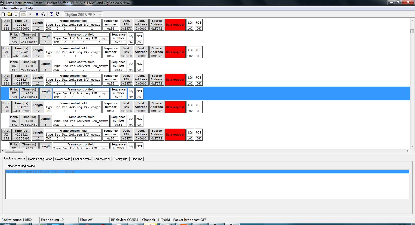

zigbee MESH网络终端节点重连问题
1、我用的是mesh网络拓扑,有一个协调器一个,多个路由器和多个终端节点,有时候会出现这种情况,A路由器下有x个终端节点,当A路由器掉线了下面的中断节点也跟着掉了线了,并且一直尝试入网一直失败,只有等到A路由器上线了,掉线的终端节点才能加入,mesh拓扑不是有自恢复能力么,为什么终端节点没有寻找其他的路由节点入网呢,是不是那里配置有问题?
2、如果只是终端节点掉线,从发出孤儿节点入网申请到成功入网,大概需要15S左右,这个时间可否优化下!
我用的是HA1.2.0版本。
