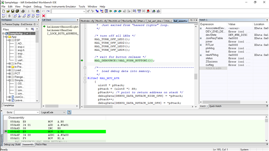

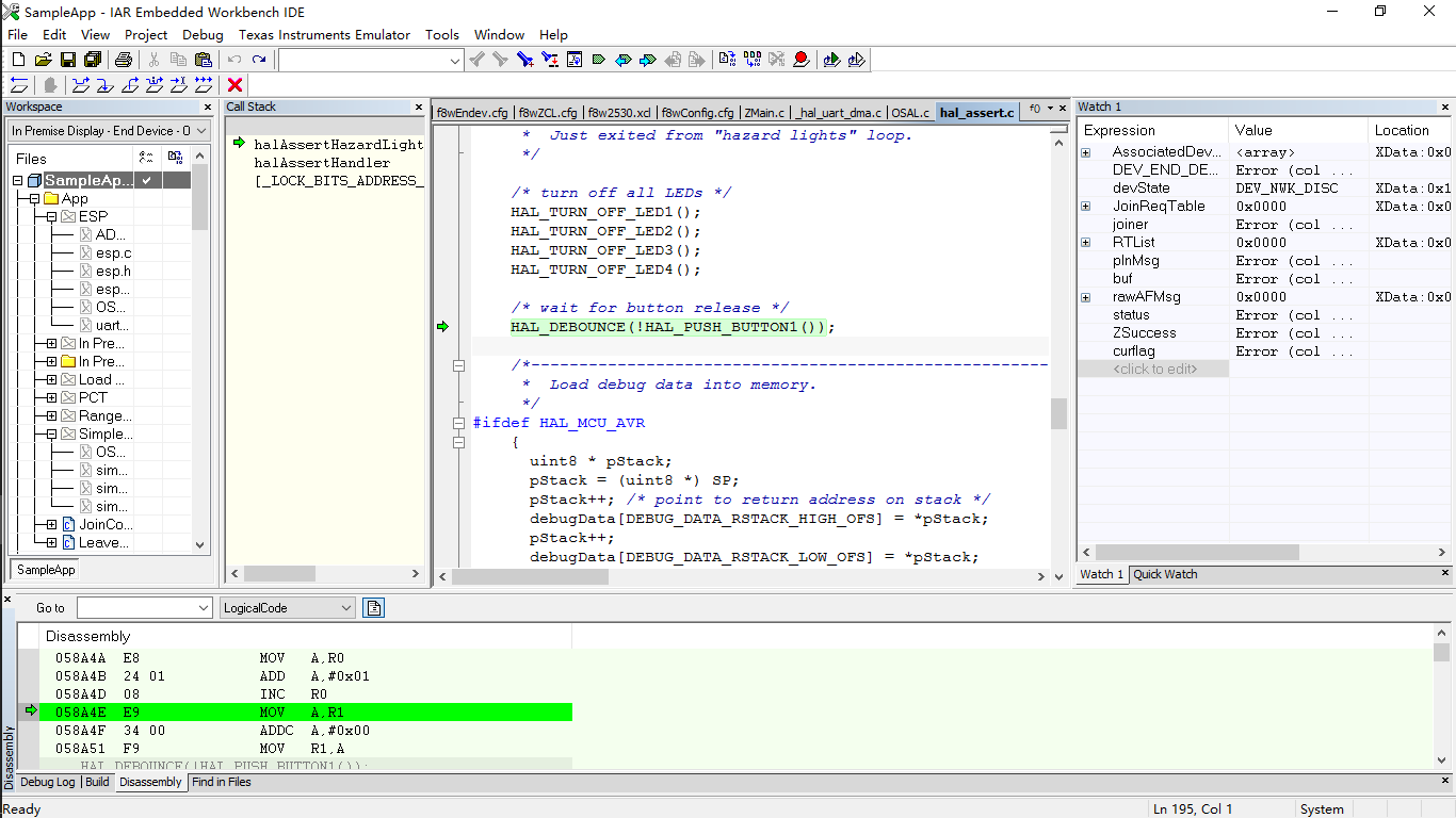

就算按了按键后程序还是会跑到那里,这个是什么造成的呢,需要怎么解决呢
不带OTA的程序,去掉HOLD_AUTO_Start还会不会有问题的。
是程序刚开始运行就会出现,还是全速跑起来的时候才会。
进入main函数以后,可以单步走下去么
1.其他的程序取消HOLD_AUTO_Start后没有问题

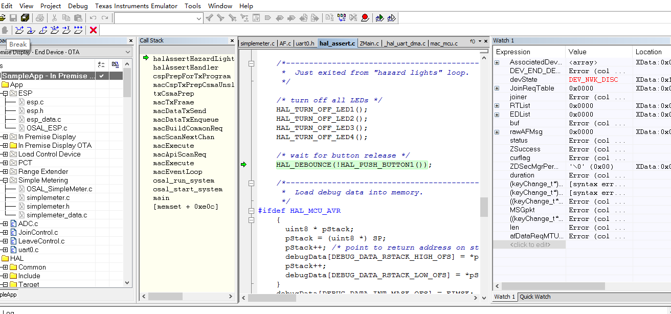

2.跑起来的时候进入的,函数调用如图
