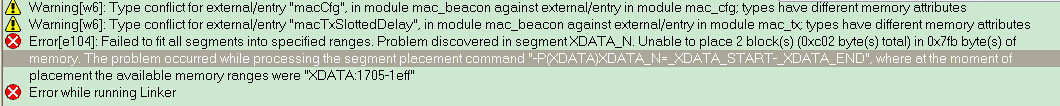

内存不够报错。是自己编写的代码吗?需要优化一下,精简冗余数组等。
另外可以修改下预编译里的INT_HEAP_LEN,具体请看这边: https://e2e.ti.com/support/wireless_connectivity/bluetooth_low_energy/f/538/t/95098
这个报错说明segment ZIGNV_ADDRESS_SPACE没在你的linker文件中定义,解决办法请看这边: https://e2e.ti.com/support/wireless_connectivity/rf4ce/f/159/t/146843
