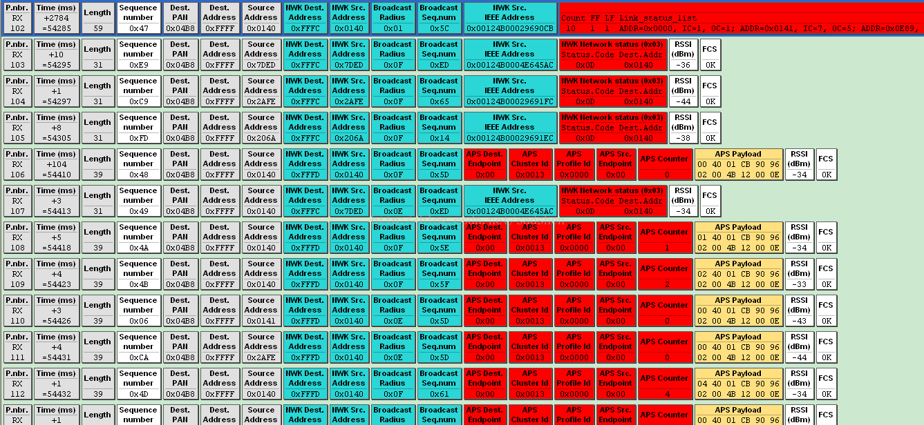

zigbee的网络状态有哪些,比如NWK Network status(0x3)表示什么意思
zigbee的网络状态有哪些,比如下图中的NWK Network status(0x3)表示什么意思?
我在代码中只找到这些定义,网络状态具体有哪些,能不能详细说明下。
