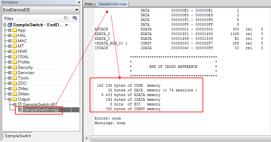

1. 包括SampleRemote-EndDevice,SampleLight-Router,SampleBridge - Router,这三种示 例代码烧写到CC2530F256里占了多大空间?还剩多大空间?
