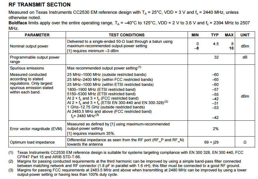

    射频标准参数,参考数据手册,下面截图是其中的发送部分。
    http://www.ti.com/lit/ds/symlink/cc2530.pdf

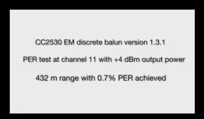

    [R] 空旷下,CC2530不带PA,可到400多米。带PA,没有实测过,这个和测试环境非常相关
    http://bcove.me/zgzbt2bh
