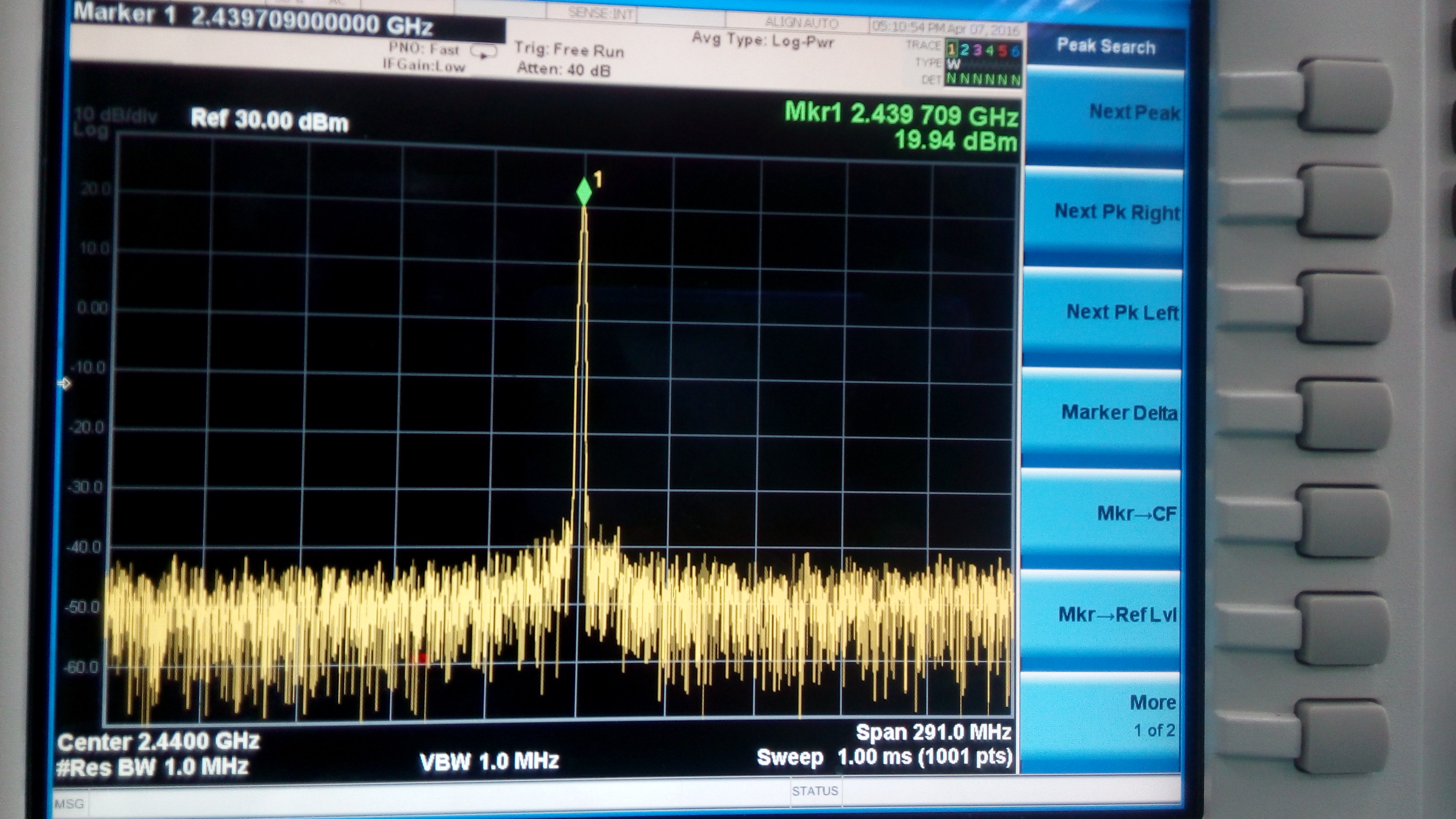

关于cc2530频点跳动偏移的问题,希望专家给予意见或方向
Other Parts Discussed in Thread: CC2530

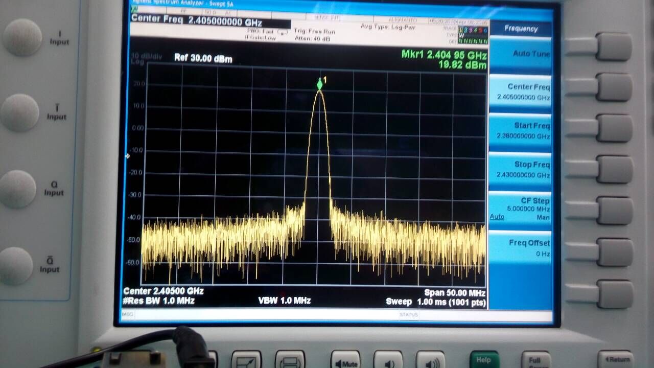

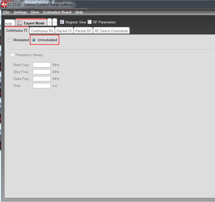

利用频谱仪,RESBW设定为1MHZ时,在2.440GHZ2.480GHZ频段下,模块的发射功率稳定在19.9dbm左右,信号频率不稳定,2.440GHZ发射频率下频谱峰值在且仅在2.440GHZ2.4397GHZ两个频点跳动, 2.480GHZ发射频率下频谱峰值在且仅在2.480GHZ2.4797GHZ两个频点跳动,频率偏移为0或者300KHZ。请问专家这正常么,若不正常是哪方面的问题?
