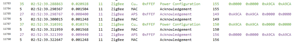

1、在组建的网络节点数目20=30个在附件的时候,发送的数据轮播给所有节点,通过抓包发现经常发起路由,并且有时候路由建立失败;即便路由建立成功后,下次轮播到它的时候还有时候又会发起路由建立新的路径,通信过程中节点无移动,这让我觉得很恐怖,这样的话网络根本不稳定,网上有朋友说你们TI这个节点一多就不稳定是这样吗,如果有解决方法怎么解决?

  • 无线数据包见附件

    实验环境:我做实验有20-30个左右的节点全部是FFD节点在距离比较近的地方
    实验目的:协调器单播轮询各个各个节点,问他们要数据,他们把数据返回给协调器,希望这个过程尽量快。
    现象:运行的时候前一段时间正常,协调器可以拿到实时底层各个节点的数据,但是某个时间点异常,节点数据拿不到。
    通过抓包问题点在11833帧附近  和 12324帧附近,发现重新发起了路由,而且路由失败。
    我的看法是;既然原来可以一段比较长的时间可以正常通信,且转发正常,说明已经建立了路由路径,我的节点没有任何物理上的移动,而且都有保持通信,原则上不应该发起路由,从我抓包的无线数据包看到,后面还是会发起路由,只不过有些路由发起成功了,有些没有成功,没有成功表现出来就是通信节点上报异常,
    即便你想发起路由为什么又不成功,导致通信异常。

    发生故障的帧.psd
  • 看到你的数据包里面,使能了APS ACK,对于你这样的查询试的应用来说没必要使能的。如果使能,本来2条数据变成了4条数据了,而且都是应用层的数据。

    并不是位置没有移动,就一直用一个路径进行数据传输。在穿过程中可能会因为碰撞,或者干扰,选择其他的较优的路径,从而会有路由请求这样的过程。
    正常情况下在Router Request搜索过程中,如果有路由知道到目的节点的路径的话,会有Router Reply发出来,但是抓包数据中确实没有。所以要确认下协议栈版本。
