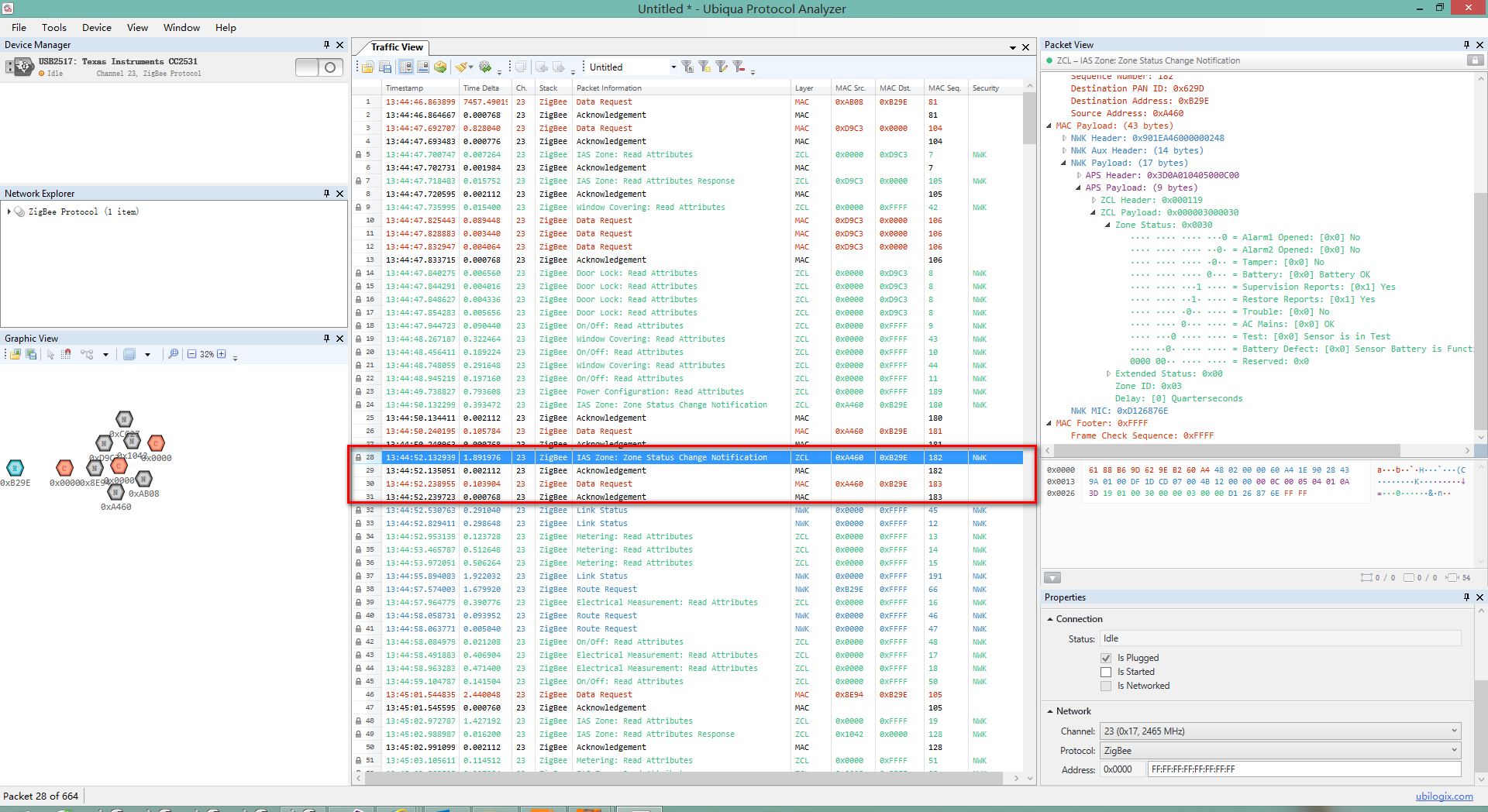

     整个环境允许了30~40 分钟左右,  然后发现ZR 连接状态的指示灯一直闪。。。
    抓包软件,显示ZR 没有再发ACTIVE EP  request、、、、、
    然后挂在  ZR 下面的ZED 发送给ZC 的消息,  ZR 接到了但是没有帮它们 转发~~~~~~全吞了!!!!
    但是,我查看了一些ZC 的信号还是很好, 但是ZR 就是没有把信息转发给ZC。。。。。
     抓包的log 如下:
  • 有点怀疑是ZR上面的memory 溢出了。因为Active EP request发送和Response会占用较多的memory 分配。
