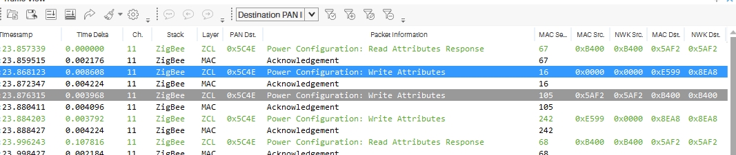

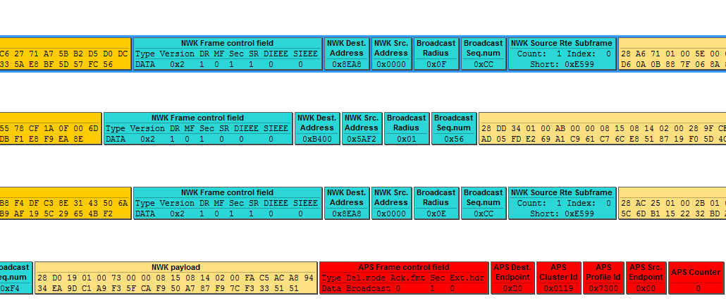

在有coord和router的网络里面,coord和router都向其它设备发送数据,使用AF_DataRequest函数发送71字节长的数据,Coord发出来的数据length域为120字节,router的只有116字节,coord的帧,多了个Rte。
