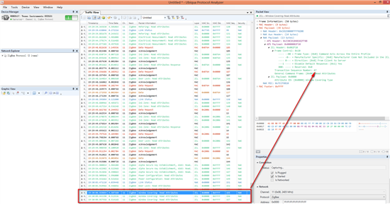

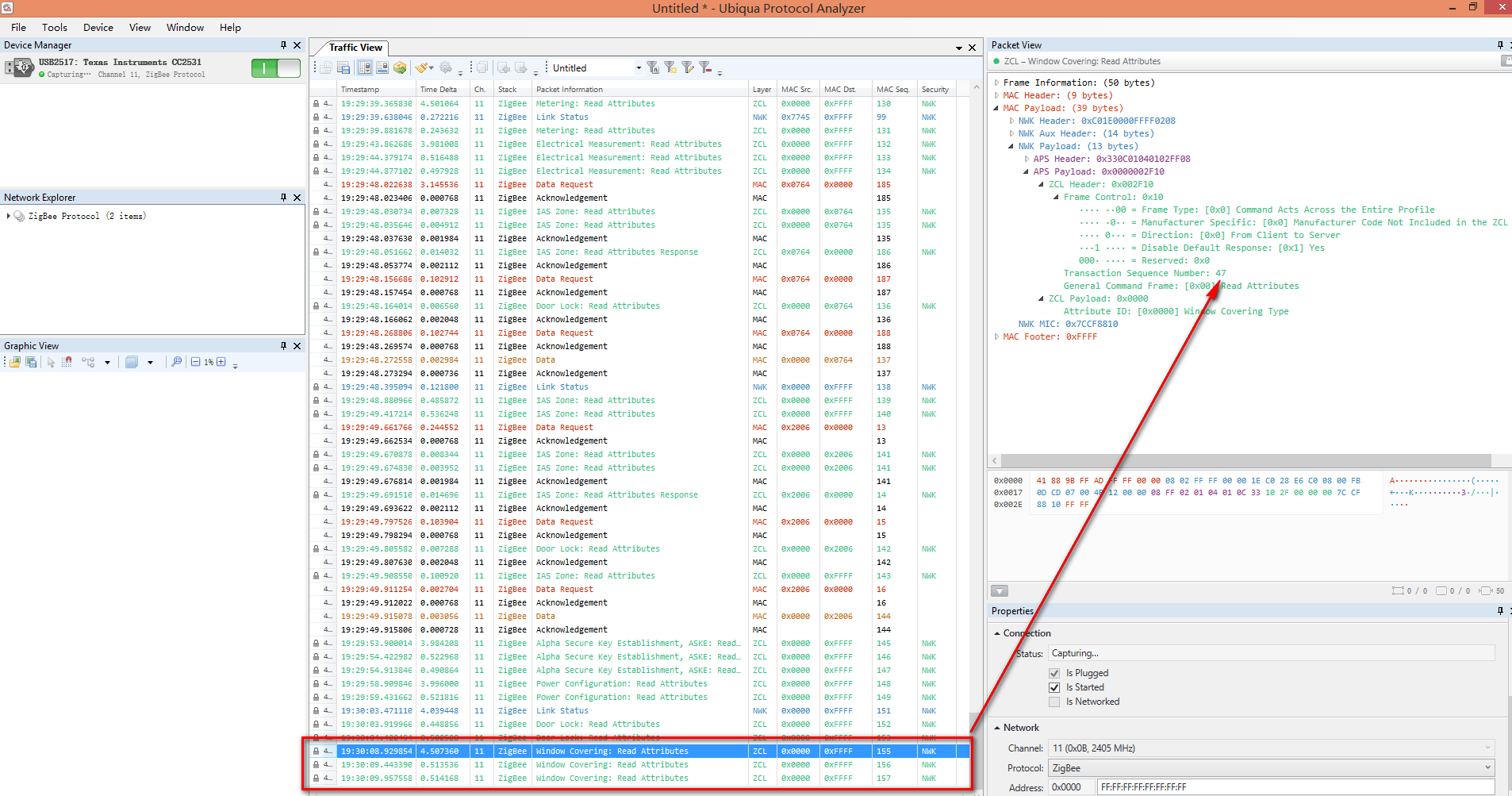

zstack 广播信息时 NWK 层是否会 重发3次?
Expert 1850 points
大家好
          请问 广播 任何消息,Zstack  的 NWK  是不是都会 发3次的 ???
          应用层我只发一次, 但是MAC 序列号 是不同的, 但是打开 看 了ZCL 的序列号 都是一样的。
        请问zstack 默认 就是这样 吗 ,所有广播 均发3次?
  • 不是所有的广播都是发送3次,而是发送的广播在有收到passive ack的情况会重发2次。
    passive ack就是自己发送的广播,如果收到别人转发自己的广播,那就说明自己发送的广播成功了,就不重发了。否则就要重发。

  • VV
    可能是wifi 信号干扰到了。所以广播重发了!!
    好比一个人  喊了一声,如果有回声那么就证明广播成功了.
    那么 如果要确保 广播只发一次,  那么我把 MAX_BCAST_RETRIES  设置0  , 那么我的设备 应该就不会去理会有没有别人转发 自己的广播。 是吗?
