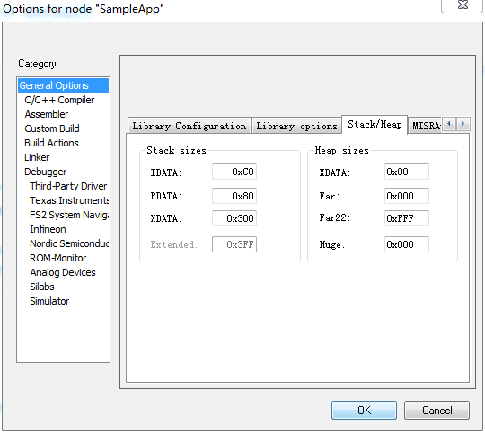

我在zstack调试的时候报Thu Apr 14 19:36:46 2016: The stack 'XdataStack' is filled to 100% (768 bytes used out of 768). The warning threshold is set to 90.%
这个错误,网上搜索说是堆栈溢出了。
这个参数有没有规定,或者上下限?

XdataStack 片外数据存储区,对8051来说最大64K,使用DPTR 寻址
请问您现在编译TI的例程也会出现这种警告吗?
