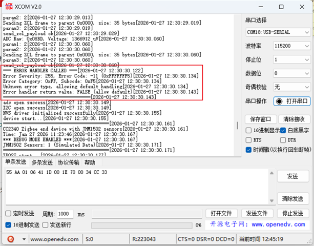

如下方代码所示,先获取缓冲区,再使用zb_aps_send_user_payload()函数发送数据,发送完成或者失败后释放获得的缓冲区;
但是我使用定时每秒发送一次数据时,大约20分钟后程序就会卡死,显示内存错误,必须重新上电才能继续运行,且程序正常运行时间不确定。请问这是什么问题,这个代码是使用TI提供的例程中nortos->zigbee下面的onoff_light程序修改来的。望各位能够提供一点帮助,非常感谢。

    和您描述一下我这边的现象吧:当不使用zb_aps_send_user_payload函数,只进行串口打印及其他功能时,程序不会卡死。
    但是一旦使用了zigbee数据发送函数,程序在运行一段时间后就会卡死,我设置的是每秒发送一条zigbee数据,自定义大小为34个字节。开始发送时协调器可以接收到数据,发送一段时间后,终端;可能会出现两种问题,一个是无法获取zigbee发送缓冲区,一个是打印内存不足错误;重新上电后,程序又可以运行一段时间。
    我不知道是不是因为zigbee数据发送太快导致的,但1s已经是我接受的底线了;想向您了解zb_aps_send_user_payload函数在数据发送后会不会自动释放空间,并且若是使用
    ZB_FALSE - 禁用APS确认,
    数据发送的速度是不是会大于1s,我不知道问题在哪。
    还有一个问题是我这边 IIC、ADC、UART都是在上电后就一直打开使用open函数,这会不会一直占用空间?

  • 我这边的问题和您给的例子不一样,我的是终端可以一直发送数据,并不会显示无法连接;
    而是发送一段时间数据后终端uart打印显示
    这是在触发错误后打印的

    static zb_bool_t error_ind_handler(zb_uint8_t severity,
                                        zb_ret_t error_code,
                                        void *additional_info)
      zb_bool_t ret = ZB_FALSE;
      ZVUNUSED(additional_info);
      /* Unused without trace. */
      ZVUNUSED(severity);
      // 使用串口打印详细的错误信息
      uartPrintf("=== ERROR HANDLER CALLED ===\r\n");
      uartPrintf("Error Severity: %d, Error Code: %d (0x%04X)\r\n", severity, error_code, error_code);
      // 解析错误类别
      zb_uint16_t error_category = (error_code >> 8) & 0xFF;
      zb_uint16_t error_subcode = error_code & 0xFF;
      uartPrintf("Error Category: 0x%02X, Subcode: 0x%02X\r\n", error_category, error_subcode);
      if (error_code == ERROR_CODE(ERROR_CATEGORY_MACSPLIT, ZB_ERROR_MACSPLIT_RADIO_HANG))
        uartPrintf("!!! FATAL ERROR: MACSPLIT RADIO HANG !!!\r\n");
        uartPrintf("Cause: Radio module has stopped responding\r\n");
        uartPrintf("Action: Device will likely restart\r\n");
        ret = ZB_TRUE;
        /* return TRUE to prevent default error handling by the stack */
      else if (error_code == ERROR_CODE(ERROR_CATEGORY_MACSPLIT, ZB_ERROR_MACSPLIT_RADIO_REBOOT))
        uartPrintf("!!! RADIO REBOOT DETECTED !!!\r\n");
        uartPrintf("Cause: Radio module has been reset\r\n");
        uartPrintf("Action: Protocol stack recovery in progress\r\n");
        ret = ZB_TRUE;
      else
        // 其他错误类型的处理 - 允许默认处理
        uartPrintf("Unknown error type, allowing default handling\r\n");
        ret = ZB_FALSE;  // 确保返回FALSE,允许协议栈处理信号
      uartPrintf("Error handler return value: %s\r\n", ret ? "TRUE (block default)" : "FALSE (allow default)");
      uartPrintf("=================================\r\n");
      return ret;
    默认处理后终端重启,再次进行协调器连接并且发送数据,但是一段时间后会再次打印该错误并且重启
  • 我的问题和您给的案例不一样,我遇到的问题是终端在连接协调器后,在发送数据过程中大约10分钟左右,终端设备会发生重启现象,我查看了错误打印内容,发现问题提示为内存错误。
    而且该问题只有在设备使用zb_aps_send_user_payload函数时才会发生,若单纯的进行zigbee连接,并且申请、释放空间,程序是没有问题的,目前猜测导致内存不足的原因是zb_aps_send_user_payload函数使用后未及时释放空间,不知有没有其他问题?恳请解答。
  • 给您提供一下我的代码,当我使用数据发送函数zb_aps_send_user_payload时,不论发送是否成功都必须使用zb_buf_free(param);来释放空间,若是发送成功后不使用zb_buf_free(param);函数,则数据发送7次之后程序重启。。若数据发送成功后使用zb_buf_free(param);函数,则程序可以运行时间不定,约20分钟左右,会发生重启。

        zb_ret_t ret = zb_aps_send_user_payload(
          param,
          addr,                           /* dst_addr */
          ZB_AF_HA_PROFILE_ID,            /* profile id - 标准HA配置文件 */
          ZB_ZCL_CLUSTER_ID_BASIC,        /* cluster id - 基础集群 */
          ZB_OUTPUT_ENDPOINT,             /* destination endpoint (coordinator endpoint 5) */
          ZB_SWITCH_ENDPOINT,             /* source endpoint */
          ZB_APS_ADDR_MODE_16_ENDP_PRESENT, /* address mode */
          ZB_FALSE,                       /* APS ACK disabled - 避免ACK等待导致协调器积压 */
          zclFrameData,                   /* payload pointer */
          ZCL_FRAME_SIZE);                /* size of payload */
        if (ret != RET_OK) {
            uartPrintf("ZCL data send failed, error code: %d\r\n", ret);
            // Handle different error codes
            switch (ret) {
                case RET_INVALID_PARAMETER_1:
                    uartPrintf("Error: Invalid parameter\r\n");
                    break;
                case RET_NO_MEMORY:
                    uartPrintf("Error: Insufficient memory\r\n");
                    break;
                case RET_INVALID_STATE:
                    uartPrintf("Error: Invalid state\r\n");
                    break;
                default:
                    uartPrintf("Unknown error type\r\n");
                    break;
            zb_buf_free(param);  /* 发送失败时释放缓冲区 */
        } else {
          uartPrintf("param3: %d\r\n", param);
            // 发送成功,立即释放缓冲区
            // if(param != ZB_BUF_INVALID){
                 zb_buf_free(param);    //发送成功后若不使用该函数则发送7次之后会重启。

              ZB_SCHEDULE_APP_ALARM(zb_bdb_initiate_tc_rejoin, 0, ZB_TIME_ONE_SECOND);
            break; /* ZB_BDB_SIGNAL_DEVICE_REBOOT */
          case ZB_ZDO_SIGNAL_PRODUCTION_CONFIG_READY:
            Log_printf(LogModule_Zigbee_App, Log_INFO, "Production config is not present or invalid");
            break; /* ZB_ZDO_SIGNAL_PRODUCTION_CONFIG_READY */
          case ZB_BDB_SIGNAL_TC_REJOIN_DONE:
            Log_printf(LogModule_Zigbee_App, Log_WARNING, "TC rejoin failed, so try it again with interval");
            ZB_SCHEDULE_APP_ALARM(zb_bdb_initiate_tc_rejoin, 0, 3 * ZB_TIME_ONE_SECOND);
            break; /* ZB_BDB_SIGNAL_TC_REJOIN_DONE */
          case ZB_BDB_SIGNAL_STEERING:
            Log_printf(LogModule_Zigbee_App, Log_WARNING, "Steering failed, retrying again in 10 seconds");
            ZB_SCHEDULE_APP_ALARM(restart_commissioning, 0, 10 * ZB_TIME_ONE_SECOND);
            break; /* ZB_BDB_SIGNAL_STEERING */
          default:
            Log_printf(LogModule_Zigbee_App, Log_WARNING, "Unknown signal %hd with error status, do nothing", sig);
            break;
      if (param)
        zb_buf_free(param);
  • 我使用了您给我提供的代码之后发现协调器只接收了一条on_off_switch原有数据,以及一条您自定义的Hello World数据,后续协调器不再接收终端数据,能否提供您测试使用的协调器代码,我这边查看哪里有不一样的地方;
