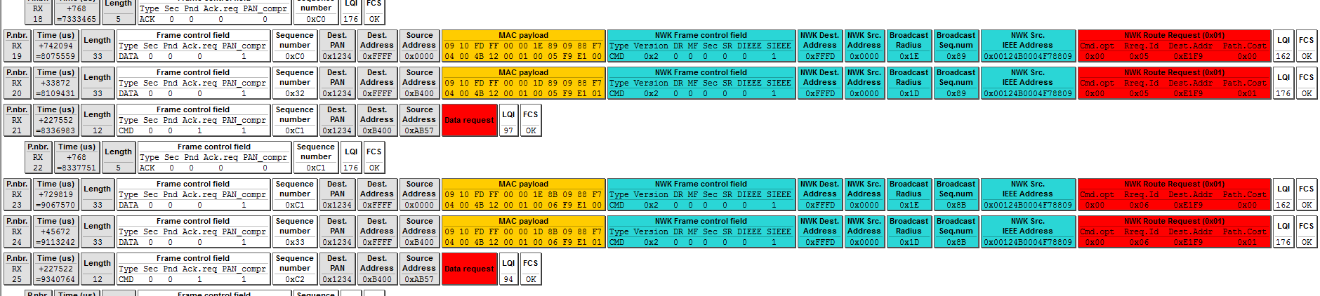

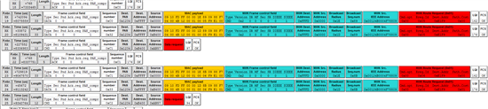

          4、我使用sniffer查看数据包,发现在使用E2控制enddevice时,并没有发送NWK route request(0x01)这个路由发现包。但是如果使用原来的E1发送的话就会通过sniffer看到有:
我觉得很奇怪,想请问各位,这种情况正常吗?有解决的办法吗?控制enddevice
