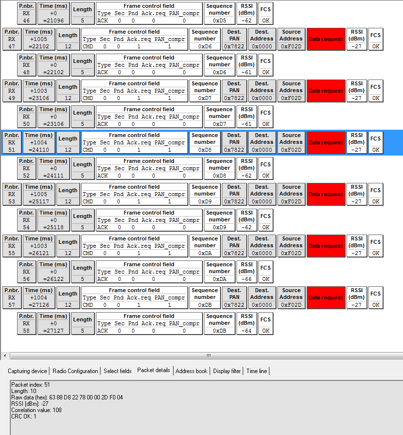

请教各位个问题:
我用官方SampleLight例子简单调整后,使用终端的S1控制协调器的指示灯,已经成功,但是抓包后发现,终端设备每隔1秒钟就向协调器发送一包数据,我找了应用层没有发现有什么地方主动发送数据的,请教下问题出在哪里?谢谢!
