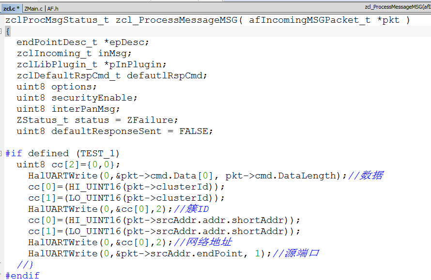

coord无法接收到route 重启后 才能接受 请教一下~~~~
Other Parts Discussed in Thread: CC2530
用cc2530跑ZHA1.2.2协议做为
实际情况:协调器 开启NV        route(智能插座)正常加入网络
                   此时,协调器能正常控制并且接收到route(智能插座)返回的数据 且通过串口答应出来

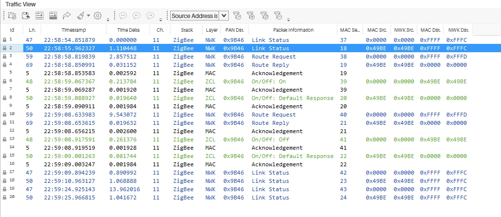

                   route(智能插座)  断电重启后    协调器能控制 route(智能插座)但是无数据打印出来                           (  抓包软件显示有数据返回给协调器)
                   这时重启协调器,   又能正常控制并且接收到route(智能插座)返回的数据 且通过串口答应出来
问题 :没有数据从uart答应出来的 原因
附上打印代码的程序!~!~!~!~!~!~!~!~!~!~!~!~!
求大神们给点指导
