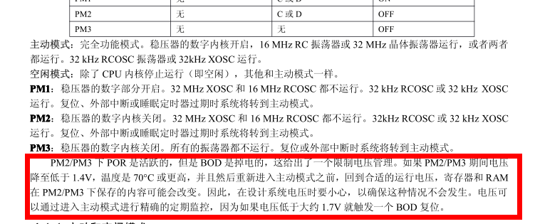

在PM2 /PM3模式下,如果供电电压低于1.4v或者温度大于等于70度,会唤醒吗?还是这2个条件同时满足才会唤醒?我直接用的内置温度传感器测温,测量的温度达到70度,是很有可能的,所以担心芯片不能在温度超过70度时休眠。这样我得用外置的温度传感器了。
