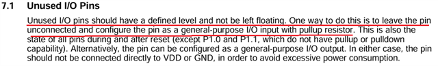

您好!我们在一个项目发现同样配置,P0_2、P0_3都配置为输出0,这两个IO都没接任何外设,当P0_2口用镊子触碰就会导致功耗剧增,这时测量这脚电压为0.63V左右,同样方式触碰P0_3脚,就不会出现这问题,当出现这问题只能断电重启就才会恢复正常。请您们帮分析下会是什么问题,如何解决这问题,期待您们回复,感谢!

您好,
P0_2和P0_3脚的芯片内部结构是没有差别的。
这两个脚没有接外设,那么都是悬空状态?还是有上下拉电阻?
这种现象在其它芯片上可复现吗?芯片是从TI官网购买的吗?

1、P0_2和P0_3脚从软件上配置为输出脚,输出0电平,外部没接任何上下拉电阻;
2、我们测试几个芯片(CC2530)都是同样问题,同一样的现象;
3、芯片都是从TI官方正规渠道拿的货;
我们在做这项测试时,这两个脚没有连接任何外设,相当于就是悬空状态,只是从软件上将他们配置为输出功能并且为0,外部也没接任何上下拉电阻;
您好,
感觉是与管脚的ESD相关,但从手册上来看,这两个管脚没有差别。
如果芯片复位后仍可正常工作,很遗憾,从技术角度无法提供更多解释。

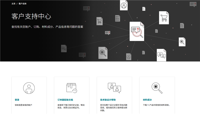

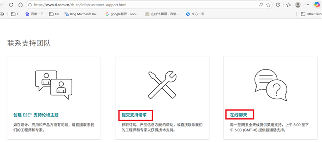

建议您请按照以下方式联系客户支持部门,申请一下失效性分析。
