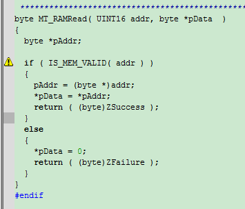

我在做zigbee定位实验室时,协议栈是ZStack-1.4.31.2.1,板子是cc2530f256,编译的时候出现这样的问题:Warning[Pa084]: pointless integer comparison, the result is always true D:\AIR\ti\ZStack-1.4.3-1.2.1\Components\mt\MTEL.c 1722
Other Parts Discussed in Thread: CC2431, CC2530
先关源代码如下:

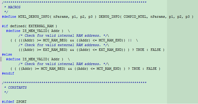

我又找到相关函数:
这些都是官方源代码,怎么会出错 ,请问该怎么改?还有如果不改会有多大影响?

  • 参考链接http://supp.iar.com/FilesPublic/UPDINFO/004843/infocenter/iccv850.htm
    The compiler could erroneously emit warning Pa084, "pointless integer comparison", in cases involving the greater than or equal (>=) operator.
    建议您使用最新版的协议栈
