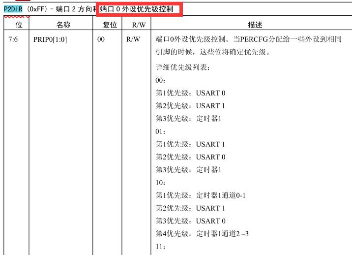

CC2530 串口0、串口1怎样设置为 备用位置2 ?P1口没有类似P0口的外设功能控制啊!
Genius 3030 points
Other Parts Discussed in Thread: CC2530
先设置PERCFG寄存器为备用位置2
然后
P1SEL |= 0xc0;     //P1外设用作串口:P1.6/P1.7
但是没有类似P0的外设优先级控制寄存器啊
怎样才可以使用位置2啊?
