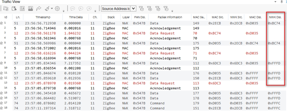

父节点不暂存EndDevice广播数据
Dongle address :0x2ECB
Router : 0xD035
ED: 0xBC74 父节点是 0xD035

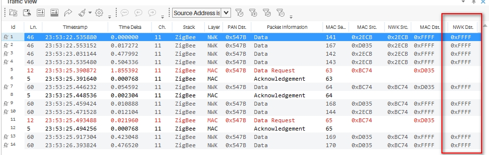

当Dongle发送广播给所有节点的时候 ,ED 去dataPoll 0xD035时,回复 Pnd 值是0 ,ED没有收到,详看 broadcast 这文件的 Rx 5,6
当Dongle单播一条数据给ED 时 ,ED 去dataPoll 0xD035时,回复 Pnd 值是1 ,ED可以收到,详看 NO_broadcast这个文件 Rx 1,2,3,4
这是什么原因呢。
2.5.1 版本。
Desktop.rar
  • 广播的目的地址是多少?想endpoint,cluster,这些都对吗
  • 广播的目的地址是0xFFFF
    EndPoint cluser肯定是对的,另外ED去PollRequest时,可以在哪里看到父节点的处理过程。
  • 两个广播的目的地址一个0xFFFD,一个是0xFFFF,
    0xFFFD是不正确的,
