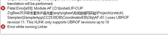

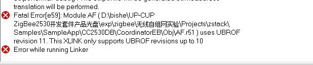

求帮助,这怎么解决
应该是IAR版本问题。建议下载最新的IAR
