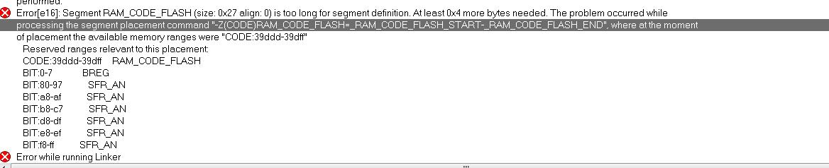

这个怎么修改啊,不会啊
建议您下载最新版本的IAR
最好按照STACK 软件 readme中的IAR版本来开发。

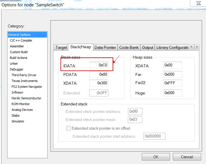

另可按如下方式改改试试:把0xc0改小为0xa0
谢谢你们的回答。我已经调好了
