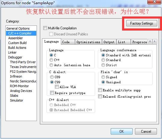

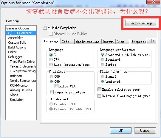

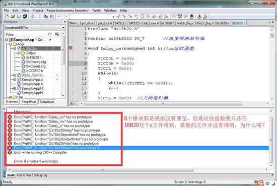

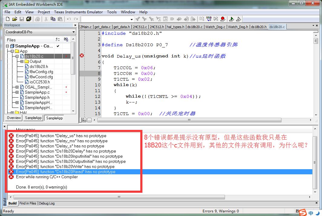

应该是一个编译顺序问题。您原来是不是定义了Require prototype选项?
谢谢,已经解决了
