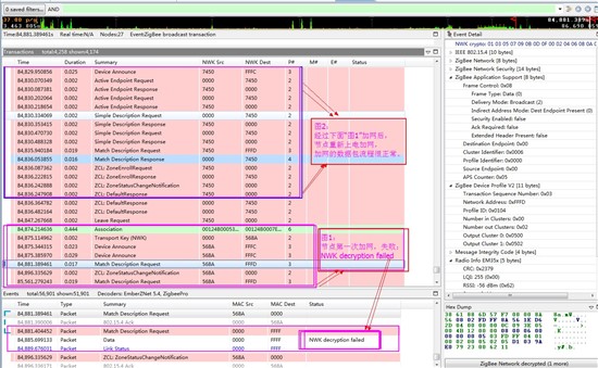

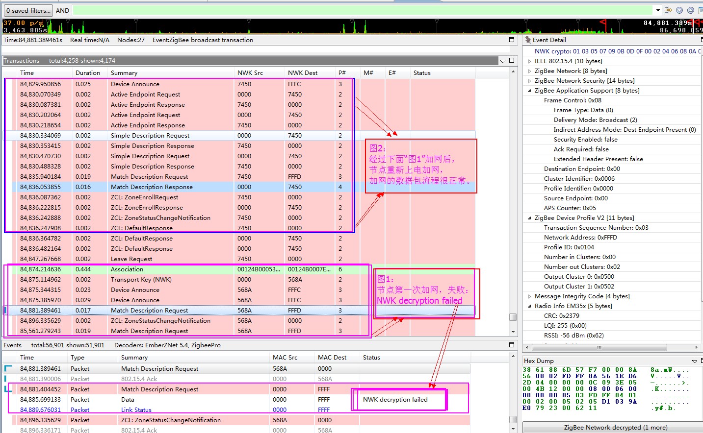

      1、请教ZHA1.2.2节点入网失败报:NWK decryption failed,请问怎么解决呀?
      2、节点第一次正常的入网流程,beacon request(节点发送)-》Device Announce(节点发送)-》Active Endpoints Request(网关发送)-》Simple Descriptor Reques(网关发送)-》Match Description Request(节点发送)-》ZoneEnrollRequest(节点发送)
      我们这边的问题、现象:节点上电,第一次加网,发送给网关,到 Device Announce这步时,网关再也没有向我们节点发送Active Endpoints Request和Simple Descriptor Reques,而且我们向网关发送Match Description Request时,网关也不返回这条Match 命令,我们抓包看到Device Announce和Match Description Request都有NWK decryption failed。 但是很奇怪,我们把当前这个节点重新上电,这时候节点入网成功,入网流程正常。
注:协议栈ZHA1.2.2,芯片CC2530,附件为抓包截图,在ZHA1.2.2中,我们对于加密部分没有作修改,只作协议栈APP应用的开发。
