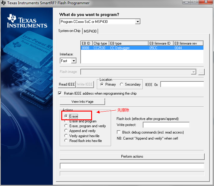

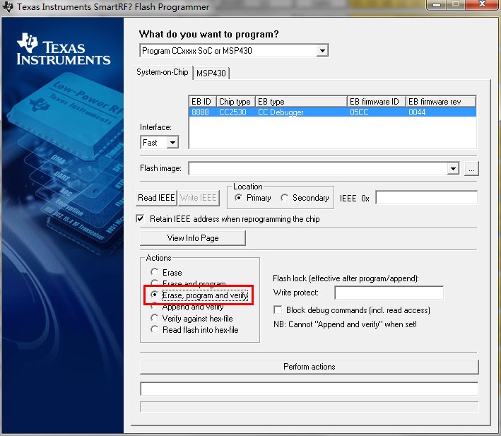

1.使用PC机A  烧写程序后,程序按正常流程执行.    但是使用PC机B  烧写程序后,程序执行出错,卡死在了某个环节
下载图片如下图所示,都是选择第三个烧写选项

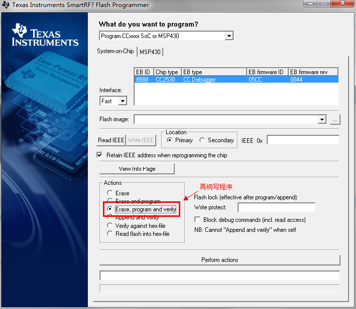

2.再次使用PC机B  烧写程序,此时先进行选项1的擦除操作,然后再选第三项的烧写程序,结果运行就恢复正常了。请问这种现象是什么原因?
下载图如下:

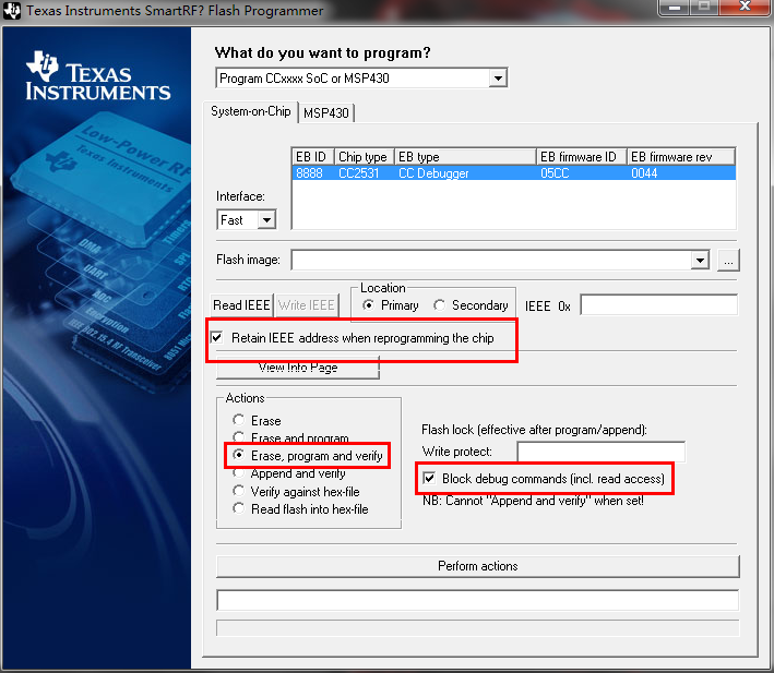

  • 卡死的时候报的什么错误?
  • 我知道一种是,你点选了“Block debug commands” 并选择了“retain IEEE address when ....”的时候,会报错误
  • 1.两台电脑都烧写成功了(都是点erase program and verify一次烧写),差别在于,程序的执行结果不一样,比如我的程序有5个环节,电脑A烧写的程序就可以正常把5个环节都执行完,但是电脑B烧写的程序,只执行到了第二个环节就卡住了,我试过好多次都这样,是否跟电脑的某些配置有关系?
    2.如果我是用电脑B烧写程序的时候,先进行第一项erase操作,点击perform,然后再选择第三项erase.program and verify.再次perform.  这样分两步烧写出来的程序就可以正常执行完所有环节,请问一次烧写和分两步烧写有什么区别吗?
  • 1. 失败会有提示,你可以把提示发出来看看
    2. 没什么区别。

    经过测试发现 如果按照下图进行操作
    都勾选图片中的三个选项进行操作
    一:SmartRF Flash Programmer 1.12.8.0  只能成功烧写一次,第二次就会提示“Chip is locked! Not able to read IEEE address. (Uncheck the "Retain IEEE address" option.)” 并且simpliciTI 的程序正常运行
    二: SmartRF Flash Programmer 1.11.1.0  随便烧几次都可以烧写成功,但只有第一次烧写的程序可以正常运行,后面烧写的程序都会卡住。(具体表现为无线功能挂掉,而定时器可以正常运行)
