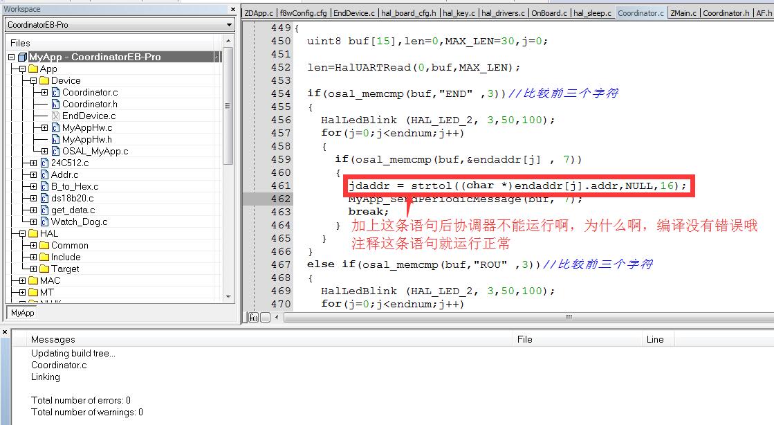

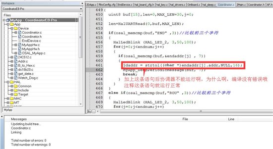

你在这里设断点,debug一下,看是否会跑飞?你的endaddr结构是怎么样的?
typedef struct ENDBUF{ uint8 type[3]; uint8 addr[4];}ENDADDR ;
结构体是这个
设了断点,程序跑飞了,协调器网络也建不了,也到不了断点哪里,请问是什么问题呢?

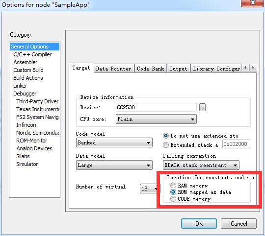

协议栈默认就是ROM mapped as data.
建议下载最新的HA协议栈来测试。
