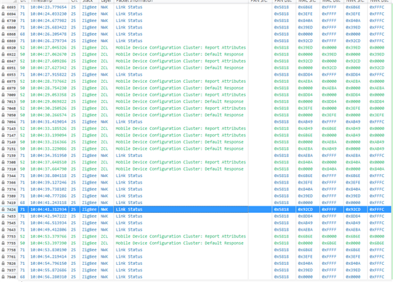

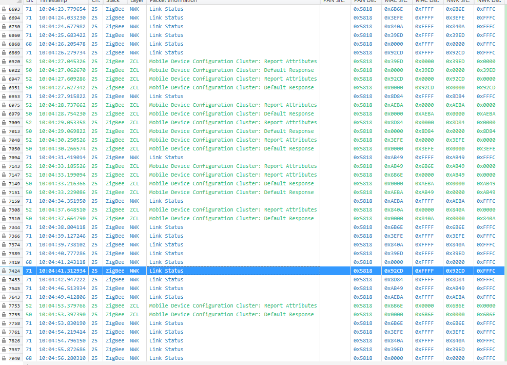

Router设备通过另一个Router设备入网,理论上每次的数据上报都需要经过父节点才可以和协调器通信,但是实际发现有些Router直接可以和协调器通信,并且还不在协调器的关联表中。
如Router设备:0x39ED,0x92CD等  目前协调器关联表中只有:0x9871、0x6B6E、0x3EFE
  • Router入网时候需要父设备,通信时不一定需要父设备,他自己有邻居表,路由表完全可以自己维护路径。
    End Device每次通信才需要父设备的。
