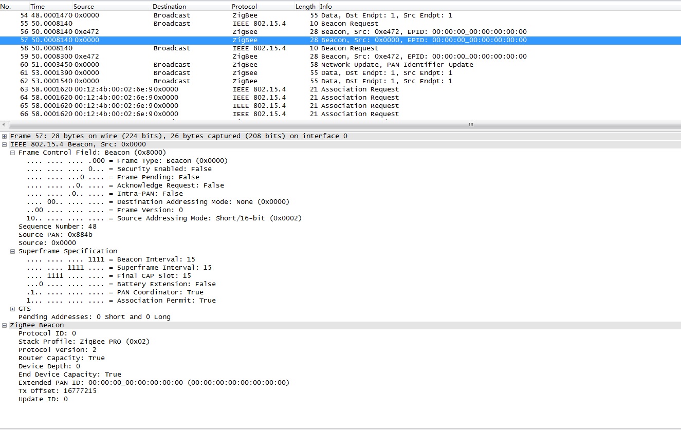

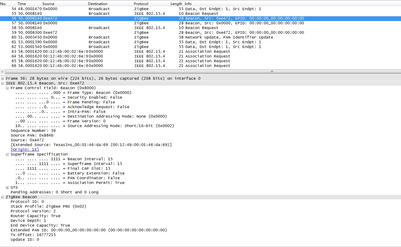

你好, 我在zstack应用时,协调器的预编译添加了NWK_MANAGER选项,发现协调器误报PANID冲突,而且网内其他节点不会跟着改变PANID,具体操作如下: 1、协调器创建网络,打开允许入网,然后路由器1加入网络,这过程正常。 2、现在网络存在协调器和路由器1,允许入网功能关闭。 3、路由器2上电,发送第一次beacon request,协调器和路由器1均回复了beacon。 4、路由器2再发第二次beacon request,此时只有路由器1响应beacon,就在路由器1回复beacon后,协调器马上报PANID冲突,然后广播一包数据network update说明PANID冲突需要改变PANID,而且路由器1不会跟着改变PANID 请问一下这是什么问题?我哪里配置不对吗?
