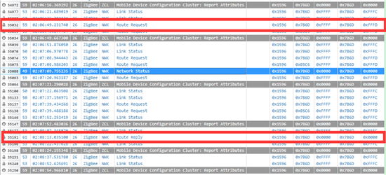

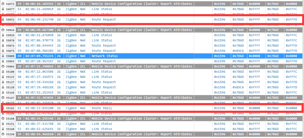

如何能够降低这个Router Request出现的几率?
Router Request是因为没有目的地址的路由信息,同样的目的地址会发起多次Router Rquest吗?
你的应用场景是什么样子的,有多少个节点?
是智能家居的应用场景,家庭下有开关、插座这些Router设备,设备节点数也就4~5个Router,距离也很近,2米左右。
什么样的原因造成会发出Router Request请求?如何来避免?
