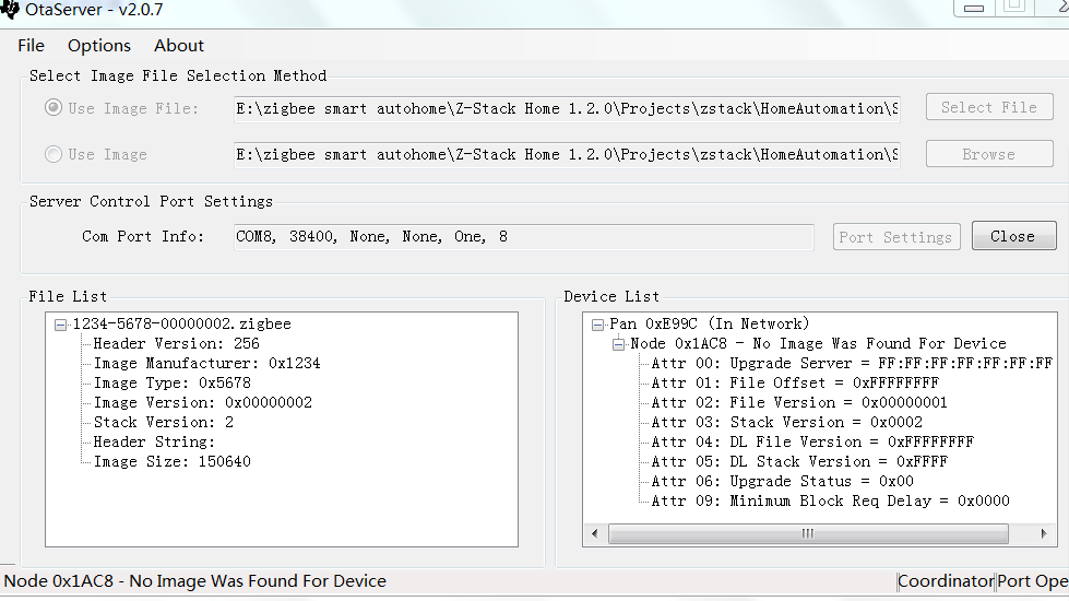

TI技术、zigbee大牛们:
                 我在CC2530 OTA过程中 按照Z-Stack OTA Upgrade User’s Guide 文档一步一步操作,最终提示no image was found  for device
请问这问题怎解决?version check image  file 取消了也不管用。 谢谢!
  • OTA_TYPE_ID 跟固件版本是否一致?
  • 这个我在实验的过程中也遇到过,新的版本必须要比旧的版本高才能烧录,建议标识版本号的8位16进制数,最后一位用A或者B表示A区和B区,高7位用来标识版本号,逐次累加。比如带bootloader的.bin或者.hex或者.out烧录在A区,第一次烧录进B区的用0X0000000B,接着烧录A区用0X0000001A,然后再是0X0000002B,0X0000003A,依次增加,烧录就没有问题了,而且很容易识别烧录到哪个区。
