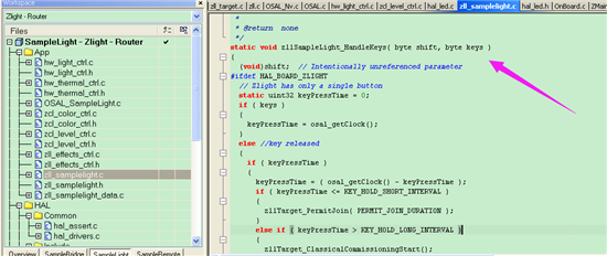

麻烦问一下 TI 工程师 或其它 大虾    我现在用 IAR 9.30  开发环境  调试 程序   Z-Stack Lighting 1.0.2 的SampleLight 里面的 Zlight-Router    我把它下载到 灯具
(Light)里面。 EB-Router程序 下载 到 协调器  里面。在调试时   我想把 灯具 里面的 zigbee 路由节点加入到 协调器的 网络里面。 但是 看 Z-Stack Lighting 1.0.2
 程序  和相关的  资料发现 得  通过按键方式 使 路由节点 入网?     好像得 启动这个函数   zllTarget_ClassicalCommissioningStart(); 但是 用 IAR  仿真时 发现  在
static void zllSampleLight_HandleKeys( byte shift, byte keys )API 里面无法加入断点,我程序中 其它地方没有  加断点。  我是 新手 对    ZLL  很多地方 不是很熟 ,

  • 不是zll板子,肯定按键都不同,进不了按键的回调很正常啊。 建议还是从驱动开始,zll板子的原理图是开放的,可以从官网搜索下载。

  • 不能下断点,原因可能是IAR在编译的时候,使能了优化的缘故。你可以在IAR 的option里面进行设置。
    关于ZLL方面,建议你先了解下ZLL的工作流程,比方说一个遥控器要一个灯进行touchlink进行组网,首先是发什么报文,那么这个报文在协议栈里面通过哪个API函数来触发的。

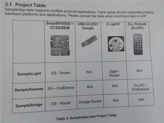

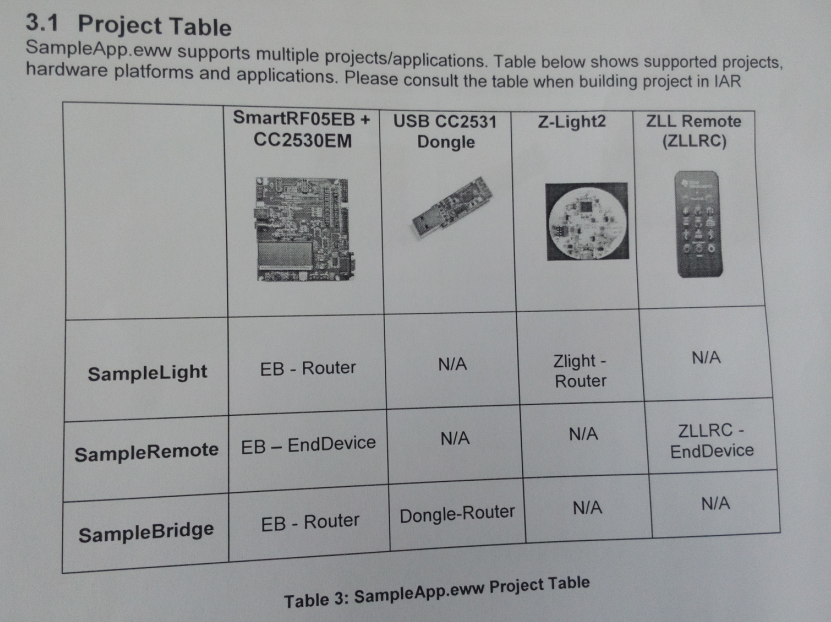

  • @VV  您好   我想问一下 这个表中的 三种工程 应用 我们想选择 第一种 能给些建议吗?
