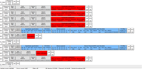

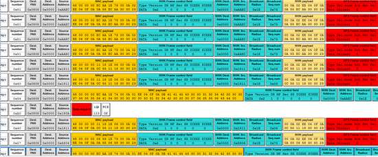

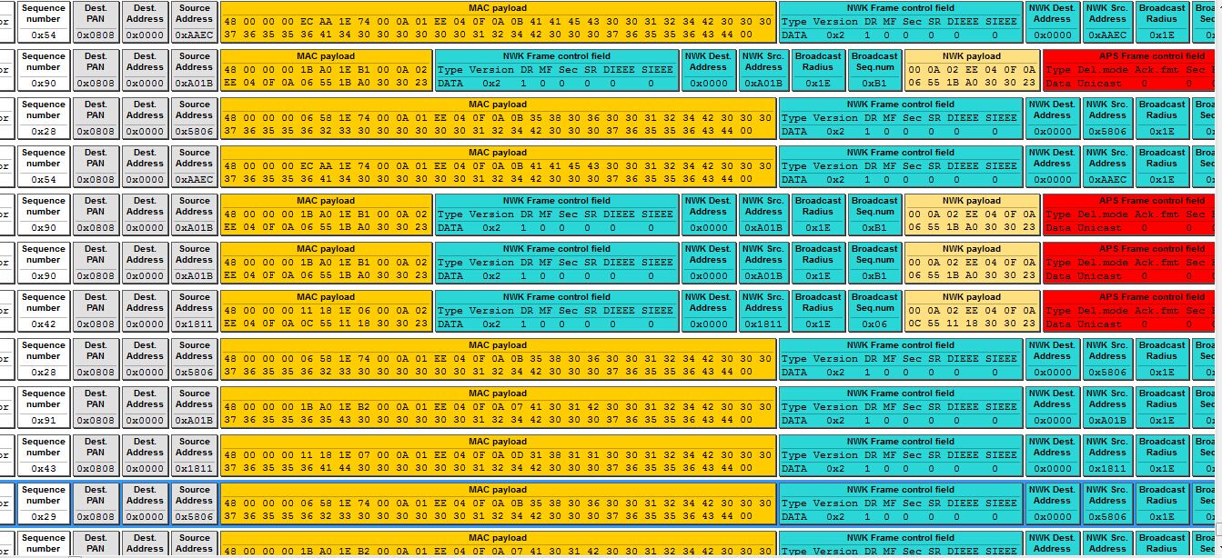

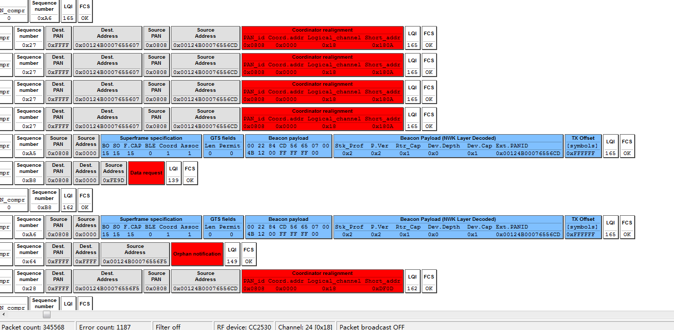

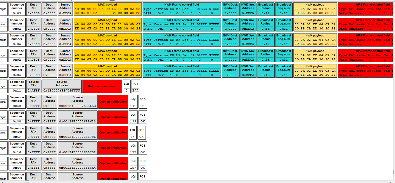

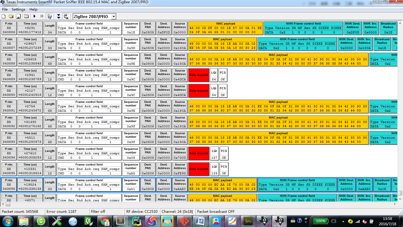

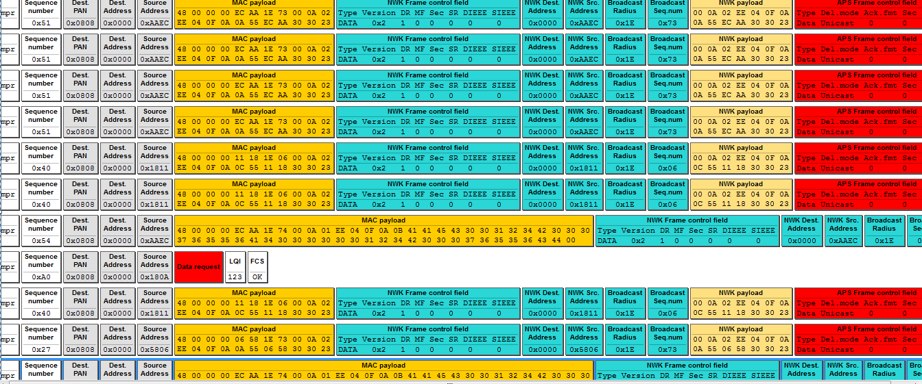

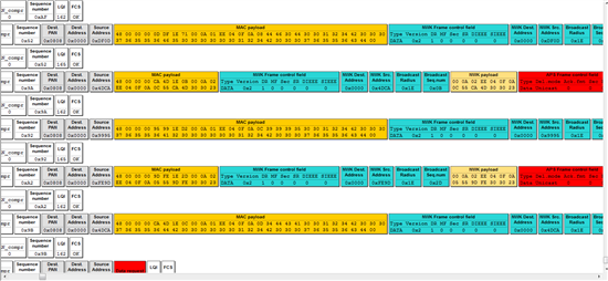

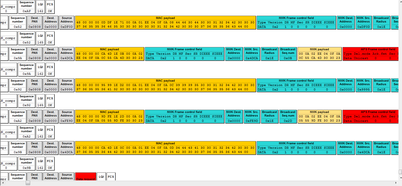

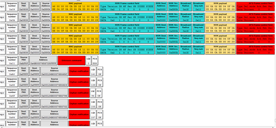

协调器跑着跑着就挂了,然后重新创建网络,重新进网,大概2小时会发生一次。
  • 抓包文件过大传不上来,只能截一些图。
  • 什么叫挂了?
    是复位了?还是程序就跑飞了?
  • 没有复位,内存的数据还在,是重新建立网络,再一个个进网。会不会有这种情况:我在协调器里的接收程序里,做了一个动作就是,接收到某个指定指令,马上回复一段指令,在终端里心跳的来发这个指令,心跳周期在2秒钟,这样的话如果节点变得很多时,数据一下都堆叠在这里,协调器的发送缓冲会满,导致崩溃吗?恭候解答,谢谢!!!
