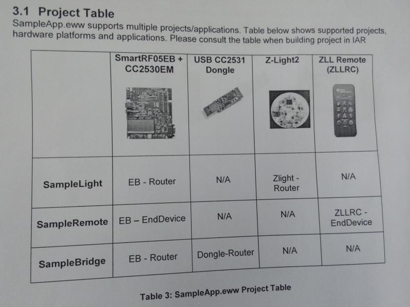

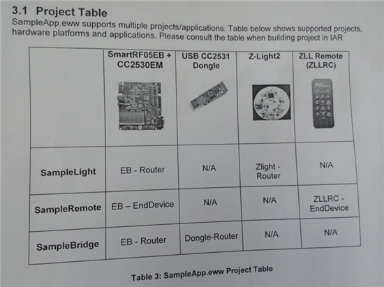

麻烦 问一下 TI的 工程师们  我现在 在用ZLL灯控的相关内容,也下载了 Z-Stack Lighting 1.0.2 文件 看了一下里面的 例程 。通过TI的 一个文件中发现 在实际 工程应用有 几种工程模式 ,其中一种 是 SampleLight  工程中  给开发板下载的  程序  :EB-Router  还有一个 是 Light2 灯板  的下载 程序 :Zlight-Router   我想问一下EB-Router 起的作用是不是  协调器的 功能啊这,Zlight-Router 是不是路由的 功能啊,  因为我们  在实际工程应用中 都是 50-200个灯具 想通过 ZLL方案控制。通过一个网关控制多个路由,不知道在工程使用这种模式 是否可以。还有就是 我发现 在   Z-Stack Lighting 1.0.2    Zlight-Router  程序中 好像是 按键方式 允许加入 到网络中,哪这个路由加入网络后, 怎么获取 自己的短地址和 PANID啊。 还有就是 在这个例 程 中 没有发现 简单的 发送和接受函数。可不可以把 Z-Stact的 函数家里面应用啊?  以下是我看到的 TI文档中 可以应用的几种  组合方式, 我们准备应用第一种 模式 ,其它三种 我们觉得不太适合工程应用。以上有说的 不对的地方还望 TI工程给予理解。
  • 你们的产品需要过标准的ZLL的认证吗?
    如果不需要的话,你的网关选用Z-Stack Home 1.2.2a里面的Sampleswitch协调器。
    节点选用Z-Stack Home 1.2.2a里面SampleLight路由 就可以了。
