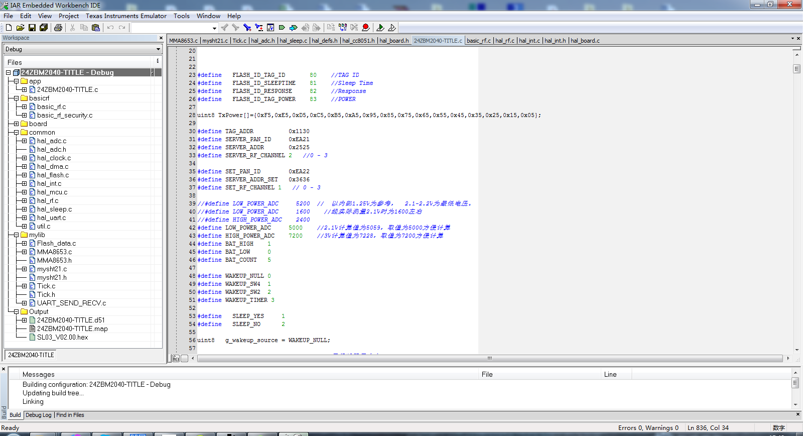

不带协议栈的zigbee裸机工程能否实现OTA?
Other Parts Discussed in Thread: Z-STACK
 ,如上图所示,我们使用的Zigbee没有协议栈部分,但是可是实现点对点和组网的功能,现在想无线更新固件,能像Z-stack中的OTA一样做处理吗?还是OTA只能在协议栈下才能实现的?急急急!!!
  • 可以实现OTA功能,有没有协议栈,OTA的原理都是一样的。
    但是Z-Stack中关于OTA部分,你直接拿过来放到你的软件中肯定是没办法直接使用的,因为Z-Stack OTA的通信方式,数据包的格式都是按照ZigBee标准的报文格式来的。
    如果你的程序是自己设计的软件的话,那格式肯定不一样了。但是Z-stack OTA的处理逻辑等你可以参考下。
