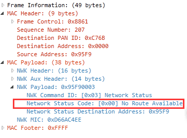

紧急解析抓包数据network status
 抓包文件的52651行。network status  code:00,no route available。是什么能导致这个发生呢,该怎么办呢?
事情是这样的,一个终端类型设备本来是打开了nv和powersaving,pm2模式,pollrate=3000.这样终端每3秒能接收一次数据。但设备要求反应快一些,所以我吧cfg文件中-DRFD_RCVC_ALWAYS_ON=FALSE改成了ture,并且包pollrate改成0.
这样预想结果是rx接收机一直打开,不再需要poll了,并且实验也是好用的,反应速度也很快。设备入完时候的announce里面也说明了rx接收一直打开的。
但是网络中有6个路由2个这种终端时候,终端则不定什么时候就收不到数据了,抓包发现上面的情况。
可能是这样的修改导致的吗?(不想改成路由节点)
