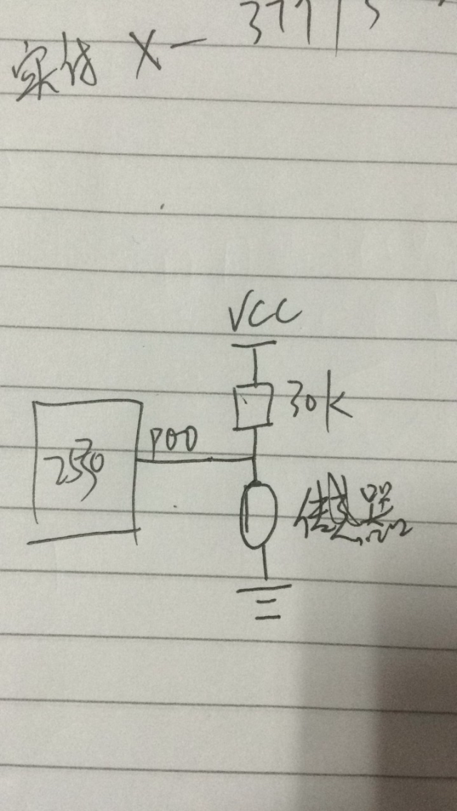

关于CC2530AD采样阻抗问题
Other Parts Discussed in Thread: CC2530
    如图,传感器为PN节温度传感器,随温度值变化而变化,传感器两端并联一个104电容,VCC为电池电压,约3.5v,我用万用表测量传感器两端电压为0.8217V的时候,AD采样值算出来为1408,一直都会大个几十,在传感器输出端与P00IO口之间接个10K电阻后传感器输出电压会下降一点,但是P00一直为3.4v左右,请问一下,1、为什么AD值算出来与标准值差个几十呢?(12位有效数字,高位左移4位与低位右移四位进行与运算);2、为什么中间加了一个10k电阻后P00io就一直为3.4v左右了呢?这个输入阻抗匹配怎么进行处理和计算呢?
