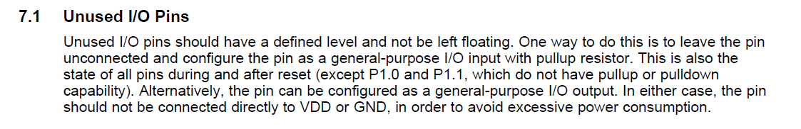

你好!我们用CC2530开发一个低功耗门磁产品。在TI的官方的User's Guide中给出如下说明:
                                                       图1
所有的不用的IO引脚状态不能浮空,应该有个确定的电平。对所有不用的引脚可以配置成上拉输入,芯片复位后,所有IO引脚的默认状态也是上拉输入(但是P1.0和P1.1管脚内部是没有上拉或者下拉的)。

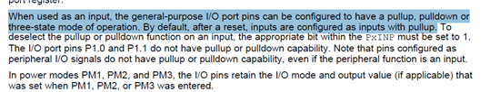

下面是另外一段官方说明:
                                                   图2
当某个IO引脚配置为输入input时,可以配置为上拉输入、下拉输入和三态输入(但是但是P1.0和P1.1管脚内部是没有上拉或者下拉的,图1中已说明)。

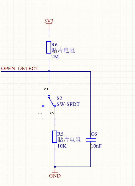

  • 谢谢,你好!请问另一个问题,CC2530的IO(图中OPEN_DETECT)的设为输入三态的时候,并且设置为下降沿中断。开关S2闭合,触发中断。其外部上拉电阻R6的阻值最大可以是多少?
    我的图如下:
    为了让开关S2闭合后,尽可能的省电我这里选择了一个2M欧姆的电阻。开关S2闭合后,会产生1.65uA左右的电流。但是考虑实际情况,R6的阻值不可能无线增大;R6阻值大到一定的程度,近似于断路。我的问题是,R6的阻值可以大到什么程度呢?我在TI的官网上也没有找到相关的参考资料。因为我在开发的时一个低功耗的产品,对于uA级的电流也很在乎。谢谢。
