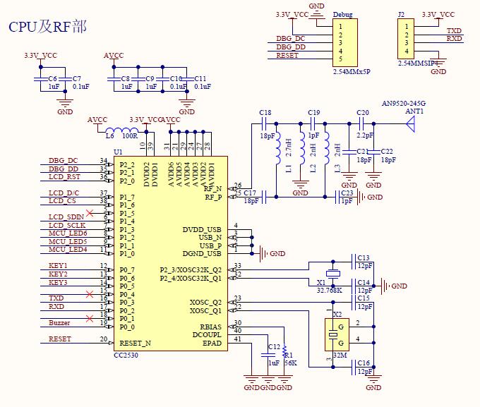

CC2530 无法识别CC DEBUGGER?? 为什么我做的板子 最小系统都无法识别CC DEBUGGER? 电路也没什么问题 没有短路 VCC也正常,对比了一下好用的 DC DD脚电平不同 好用的是高电平 我这个不知道为什么上电后是低电平!
麻烦帮分析一下?急用!
