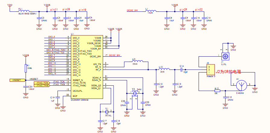

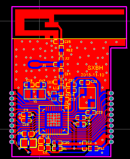

采用CC2630芯片做的zigbee模块,功能均可以实现,测试距离发现如下问题:
1、TI官网购买的CC2650开发板做接受,我自己做的CC2630模块做发送,(二者均采用PCB板天线),仅在办公室室内35m收发均可正常收发。
2、收发均采用我自己做的CC2630模块,接受距离仅最多为3m
不知道是哪的问题,
芯片采用CC2630RHB系列,原理图及PCB布板均严格按照TI官网发布的参考电路进行绘制。
原理图
