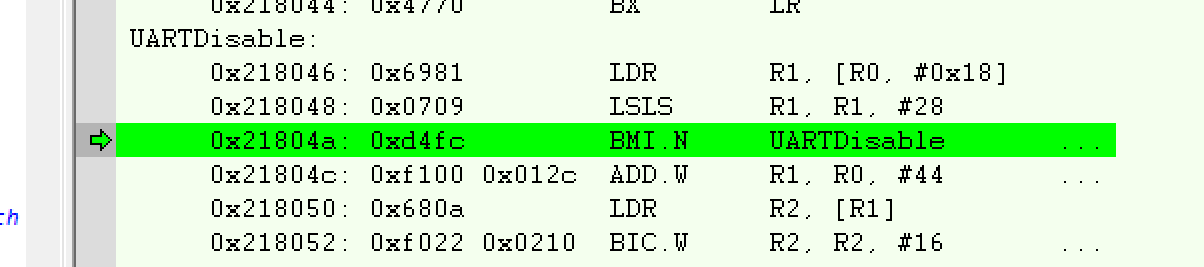

cc2538 Z-Stack Home 1.2.2a.44539 例子出现非常奇怪的问题。程序没做任何修改,IAR调试的时候会卡死。
Other Parts Discussed in Thread: CC2538, Z-STACK, CC2530

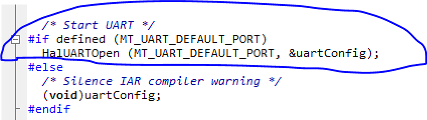

我尝试这下载Z-Stack Home 1.2.2a.44539的znp例子和SampleSwitch例子。发现程序会卡在如下图的位置。
后来发现每次调用UART打开的时候就会卡死。
后来我把IAR关闭,然后重启CC2538电源,发现程序是可以正常运行的,不知道具体原因在哪里。
我使用的IAR版本是EWARM7.40.1
