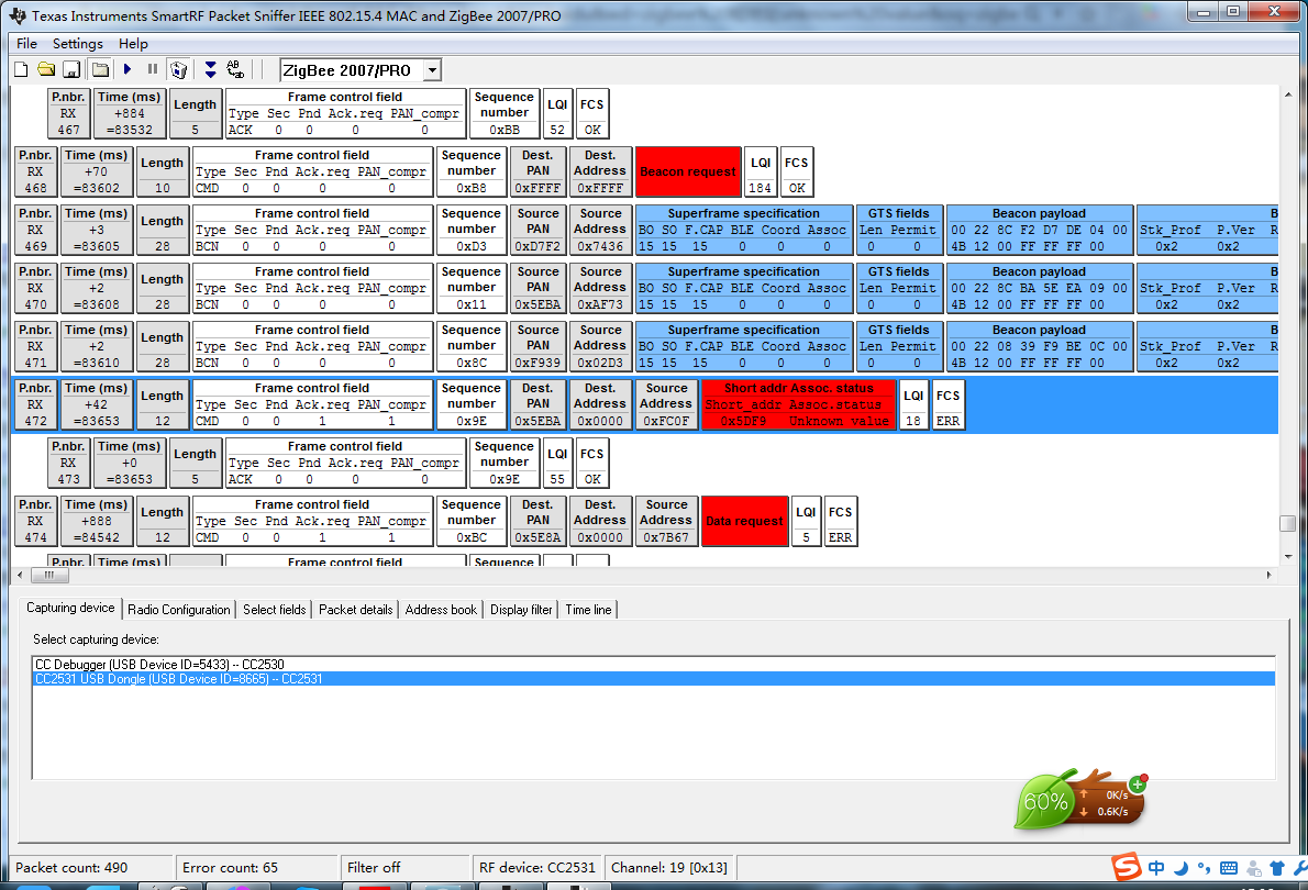

应该是sniffer收到的,没有解析成功,看后面的FCS显示是Err,但是ACK有回复出来,应该sniffer的问题。
你可以把数据包上传下。
