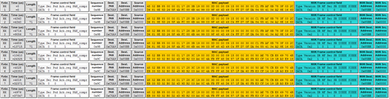

协议栈z-stack home 1.2.2a,故意制造了一次单播重发。
从图中看出,重传了1次。
1,重传次数在哪里可以修改?为什么NWK_MAX_DATA_RETRIES无效?
2,根据截图,NWK重传发生在10ms的时候,扣除上一帧的长度(2464us),LIFS时间(640us)和ACK等待时间(864us),共计3968us。加上1ms左右的CSMA时间,大概共计5ms。如果NWK重传的触发条件是MAC_MCPS_DATA_CNF,那么能否说明TI-MAC层的最大传输速率是(10-5)ms每帧?

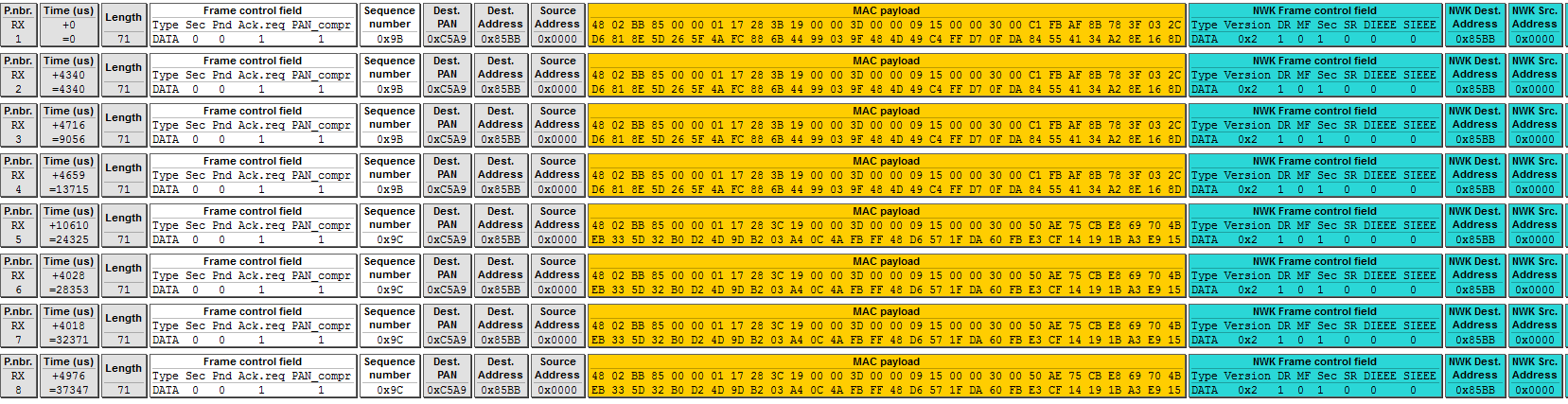

3,为什么我经常在测试连续通信是,AF_DATA_CONFIRM_CMD中指示错误0xE1(信道干扰),但是对方依然收到了数据。
