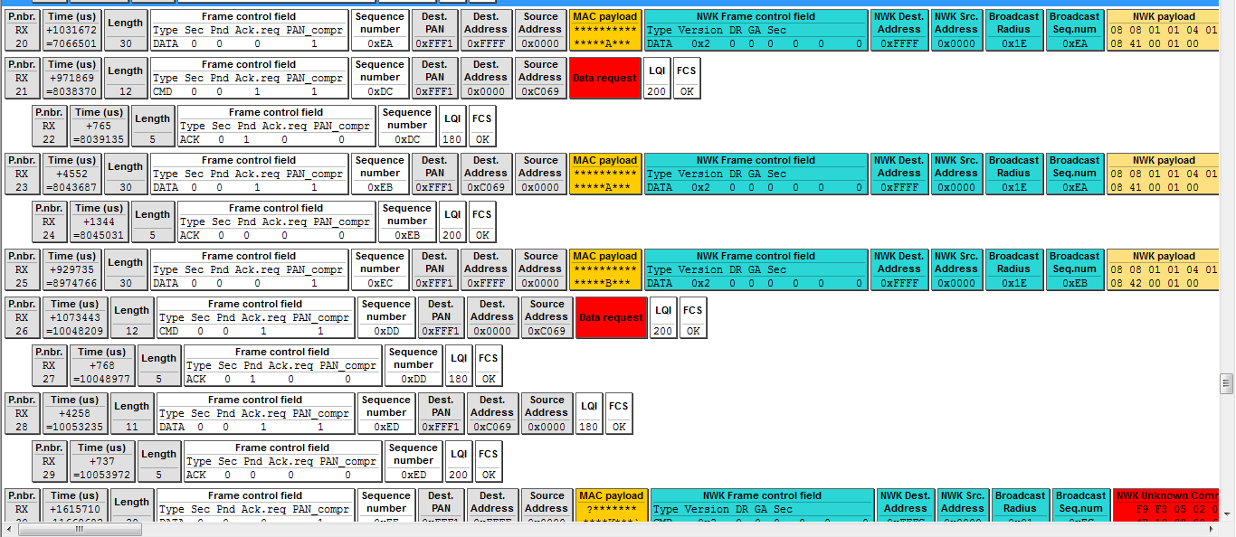

大家好,最近在用一只ZC与一只ZED通信的时候,发现ZC发给ZED的数据中大概有1/10的数据会丢掉。从抓包上看,似乎ZC并没有给ZED发送数据。附件中上面部分是发射成功的,下面部分的失败的,请提示下可能是哪里的问题哦,谢谢!
  • 下次如果要上传数据的包,建议把抓包文件另存为psd文件,用附件上传。
    ZC给ZED发送数据的频率是多少,建议可以把data request周期设置短点,这样可以让节点频繁的去询问ZC的数据。
