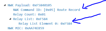

我的设备拓扑A → B → C
A:协调器
B:0xF584
C:0x41F9
使能many to one,并且有route record后,发送数据时为何不带source route?该如何使用呢
附件为抓到的数据包,···· ·0·· ···· ···· = Source Route Included: [0x0] No
route Record.rar
