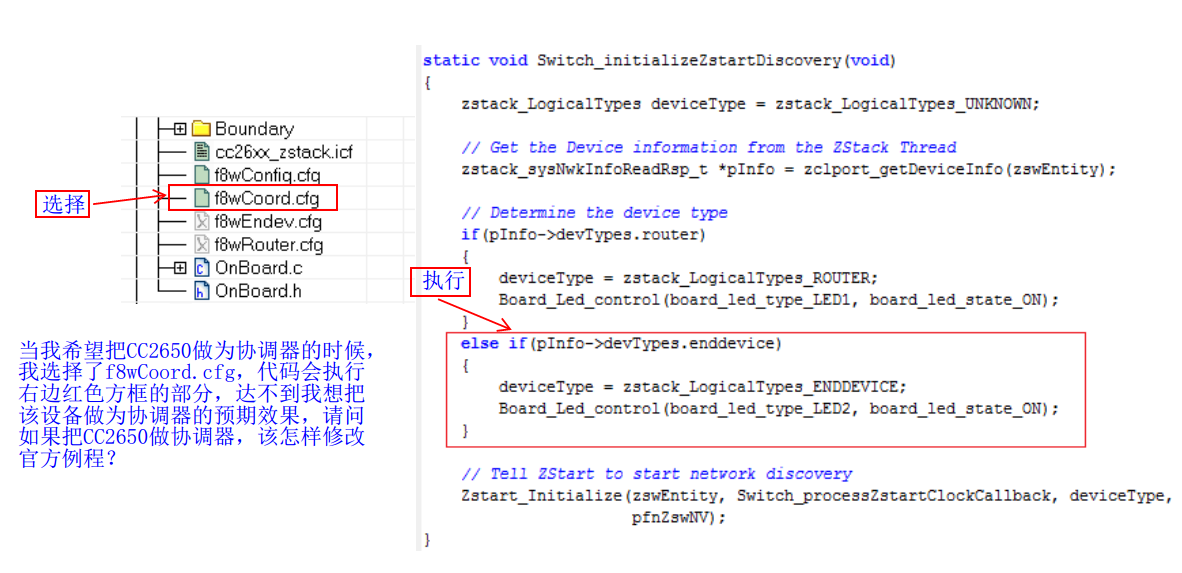

目前并没有CC2650直接作为路由和协调器的例程,可以使用MCU+CC2650的方式做路由器或者协调器
或者使用ZNP+ZTool的方式 可以参考 https://e2e.ti.com/support/wireless_connectivity/zigbee_6lowpan_802-15-4_mac/f/158/p/462515/1662489#1662489
能否用2630作协调器呢?
目前TI只给出了终端的例程
什么时候能给出协调器的例程?
2650的协议栈里并没有这个例程,这是哪一个协议栈的例程?
应该是 Z-Stack Home 内的HomeAutomation的相关例程
