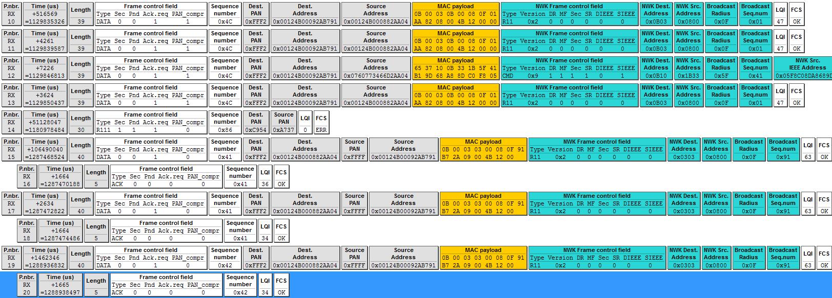

关于zstack的inter_pan问题,协调器不能向终端发送inter-pan的数据吗?
Other Parts Discussed in Thread: CC2530
如题。
我目前是用cc2530,终端可以向协调器发送inter-pan的消息,但是协调器发的终端收不到。用sniffer抓包发现MAC头部中,协调器发的包比终端发的少了一个source pan域。
求解,怎么用inter-pan让协调器向终端发数据?

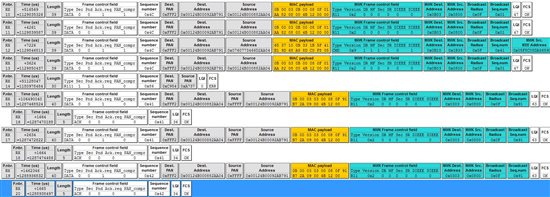

    上面是我的双向通信包,前面没有应答的就是协调器发的,后头有应答的三个就是终端发出来的,不知道怎么才能让终端接收啊?
    难道使用inter-pan,终端的配置和协调器不一样吗?
