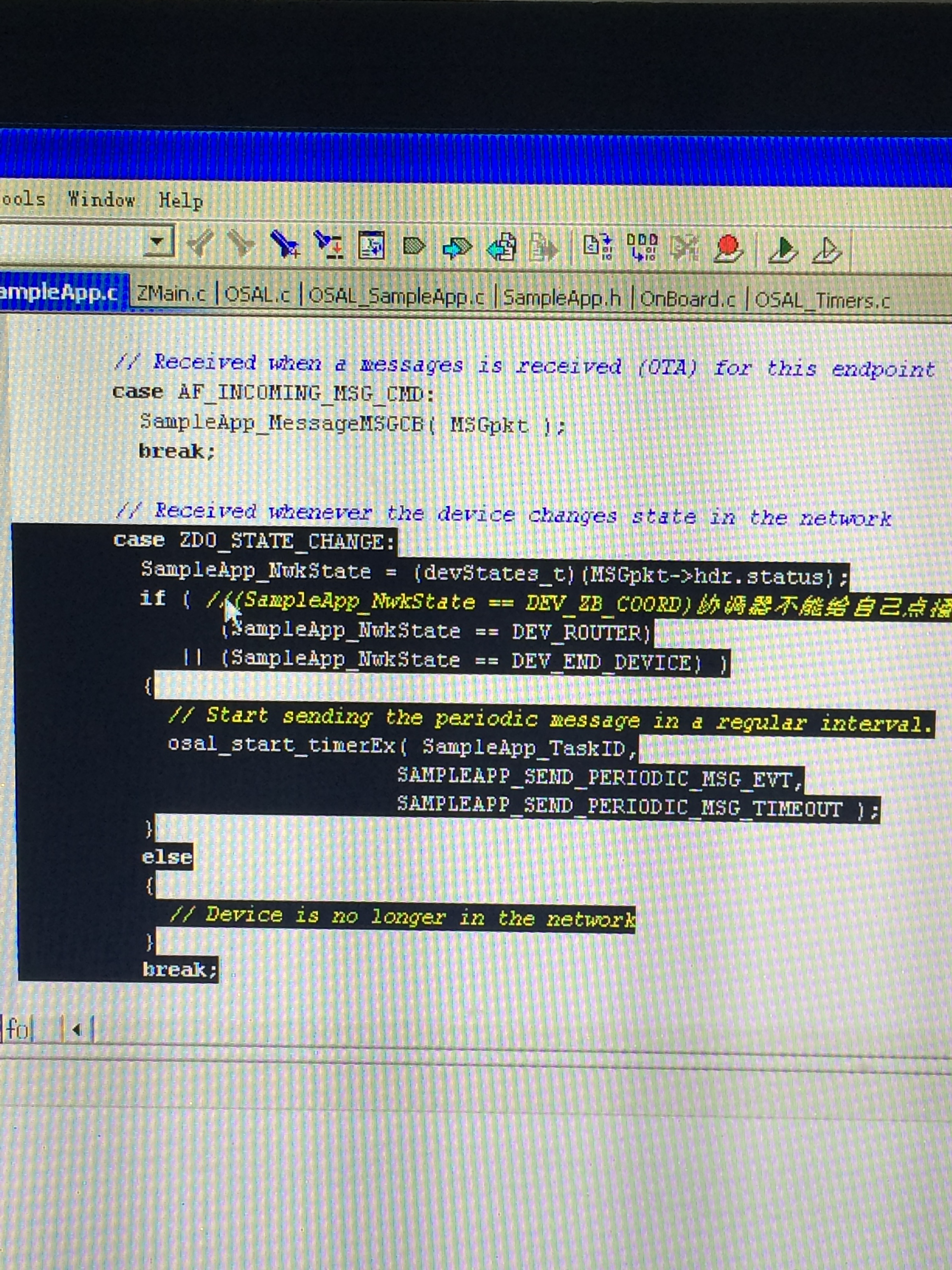

首先,第一个问题是,以前没开低功耗的时候可以准确的周期性发送数据,开了后,周期不对,osal start timerex函数中将时间参数设置为20000,也就是20000ms,即20s,但是通过led灯观察计时周期不是20s,是45s,不知道为什么会出现这个差异情况,而且设置25s或者30s的时候貌似就不发送数据了,估计是实际情况超过了65535这个上限。

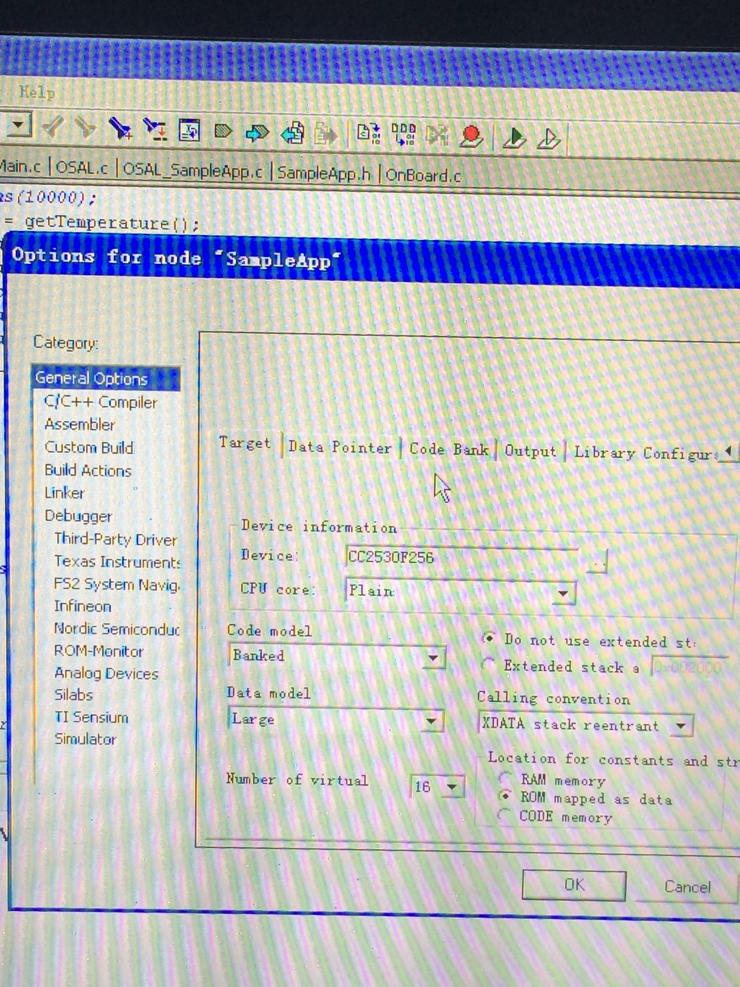

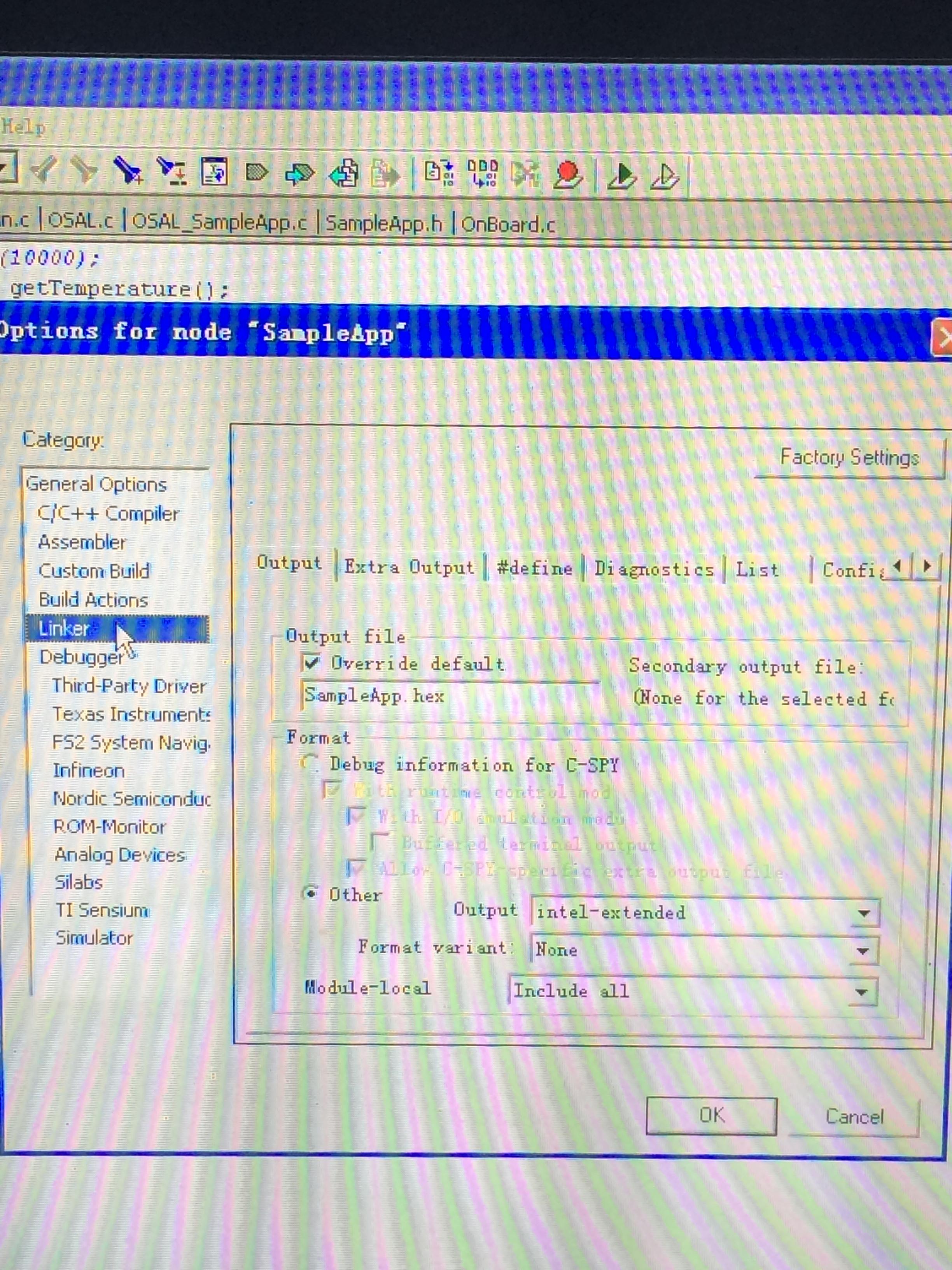

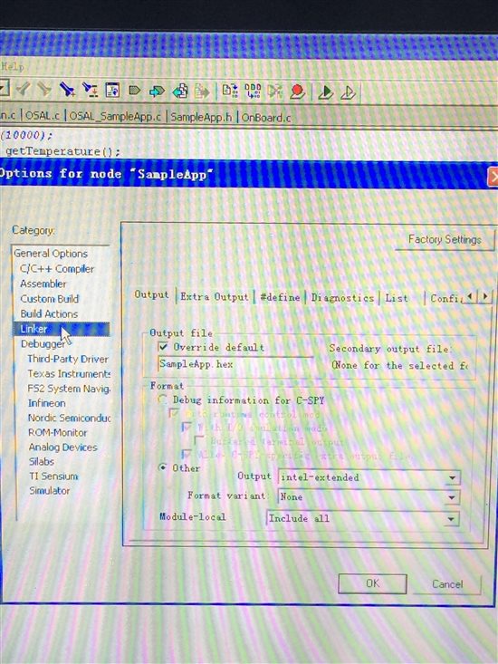

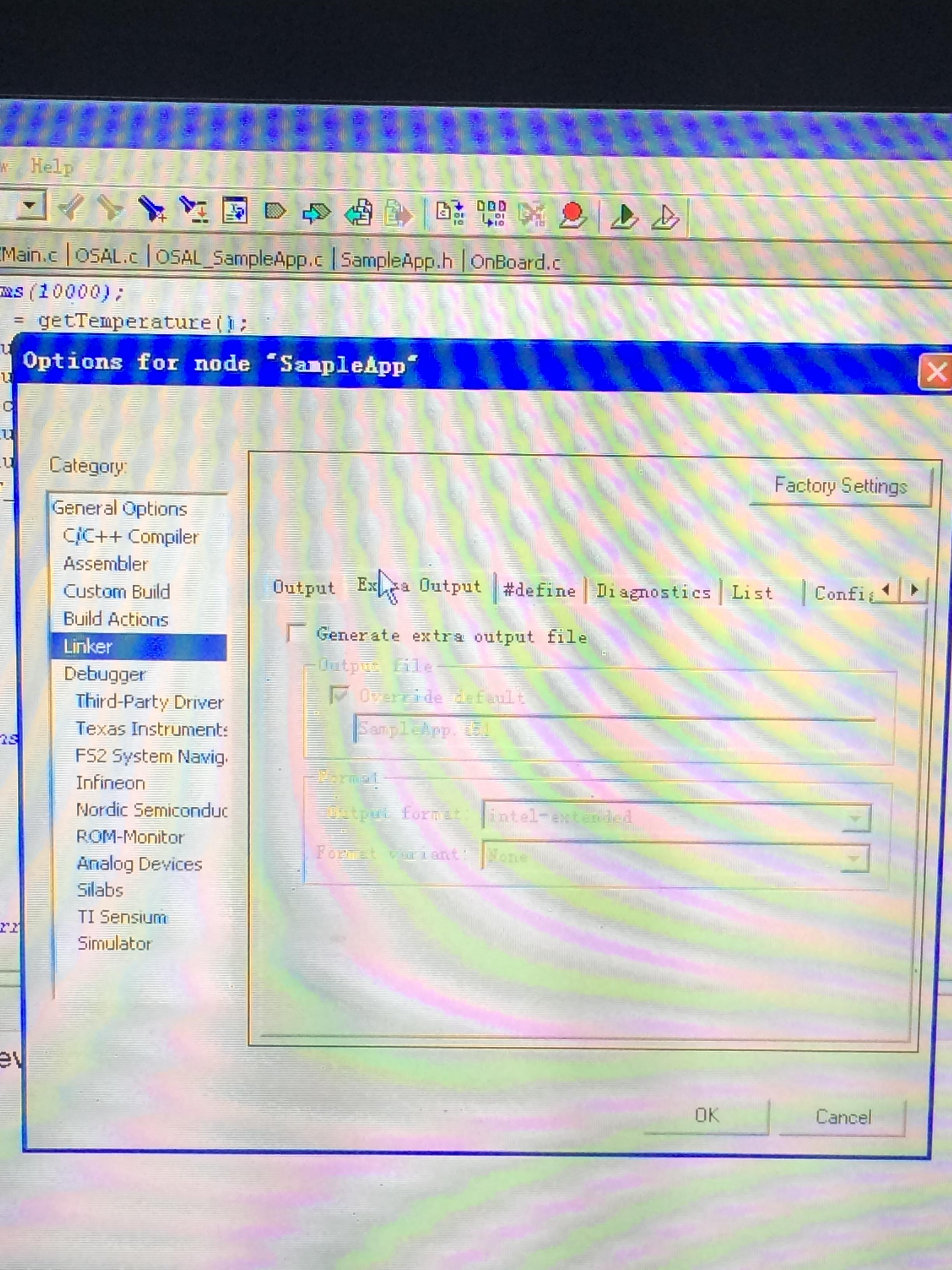

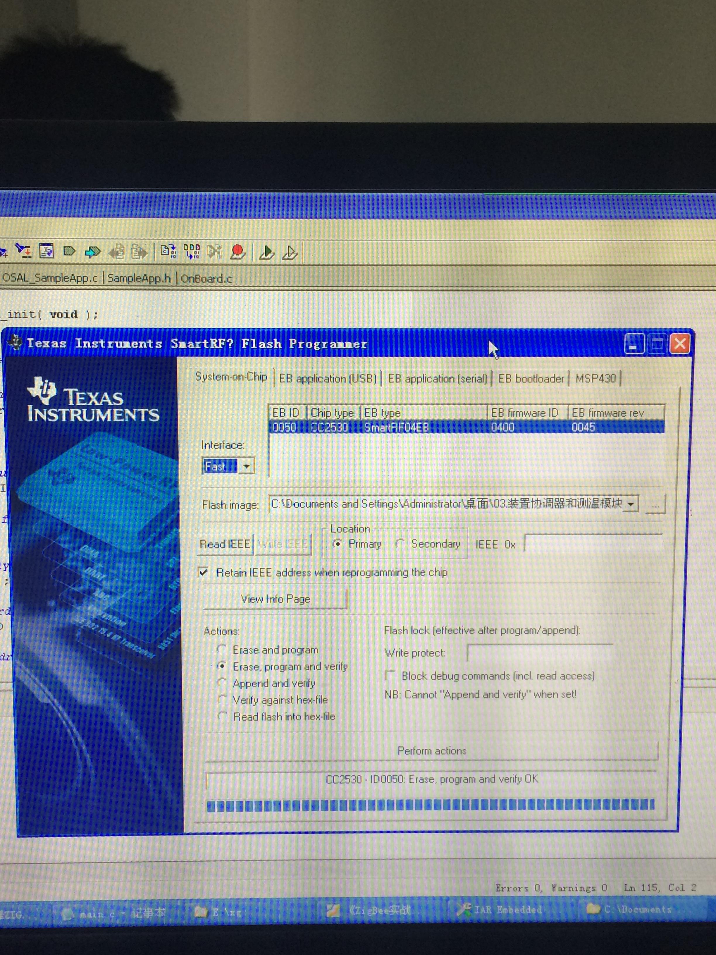

其次,第二个问题是工程采用IAR直接仿真下载可以正常工作,但是输出HEX文件通过smart rf flash programmer进行下载后不能正常运行,不知道是不是工程哪里设置错误了。此处放上我的设置里的几个图片。

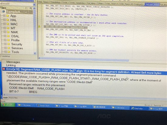

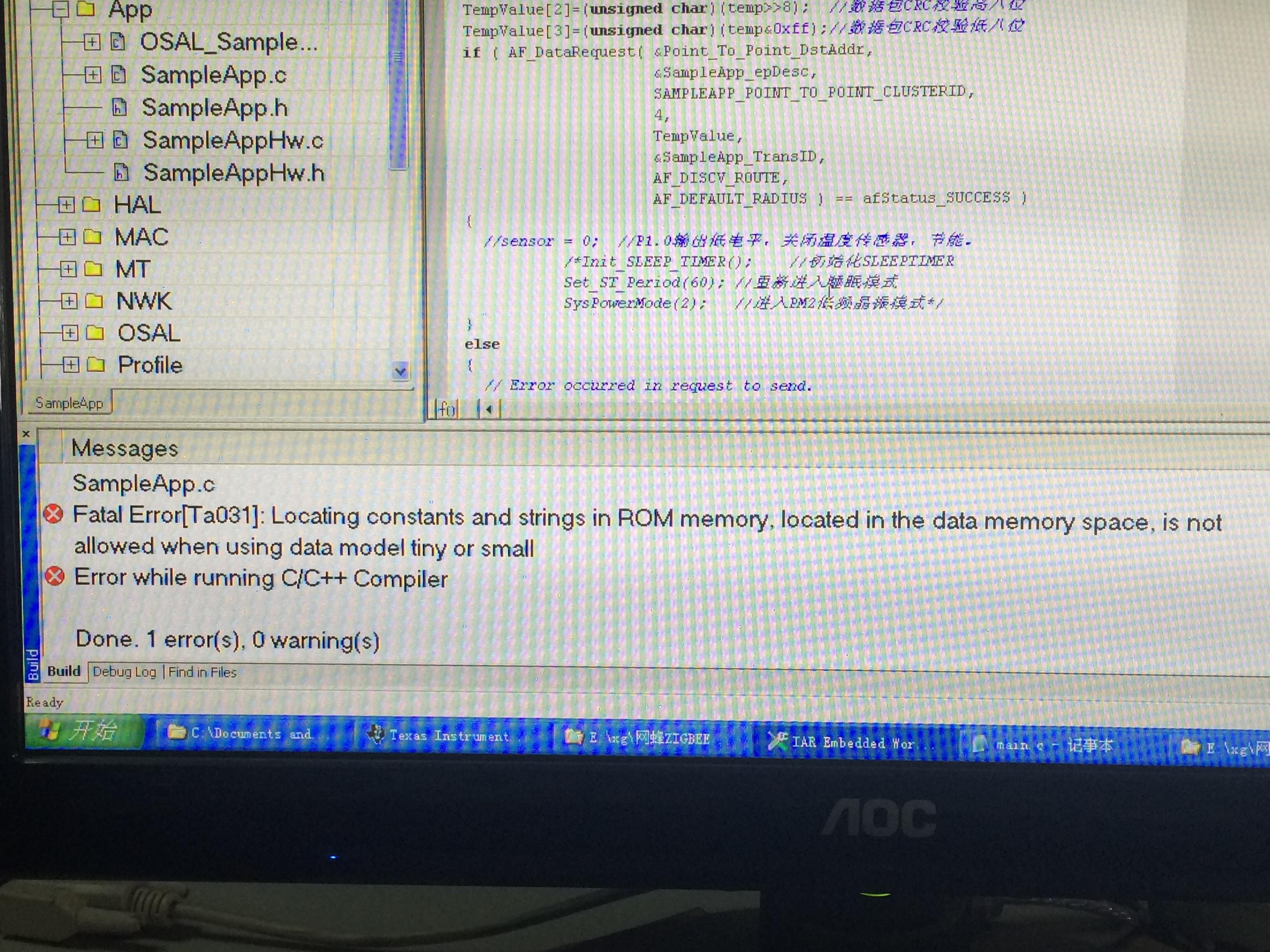

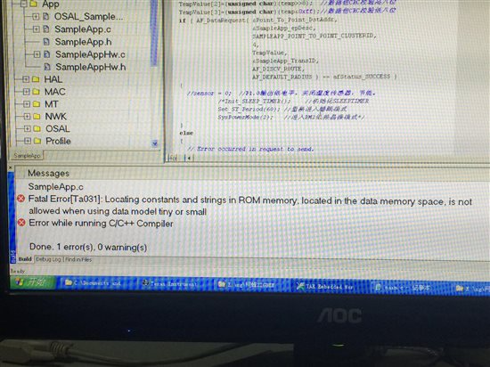

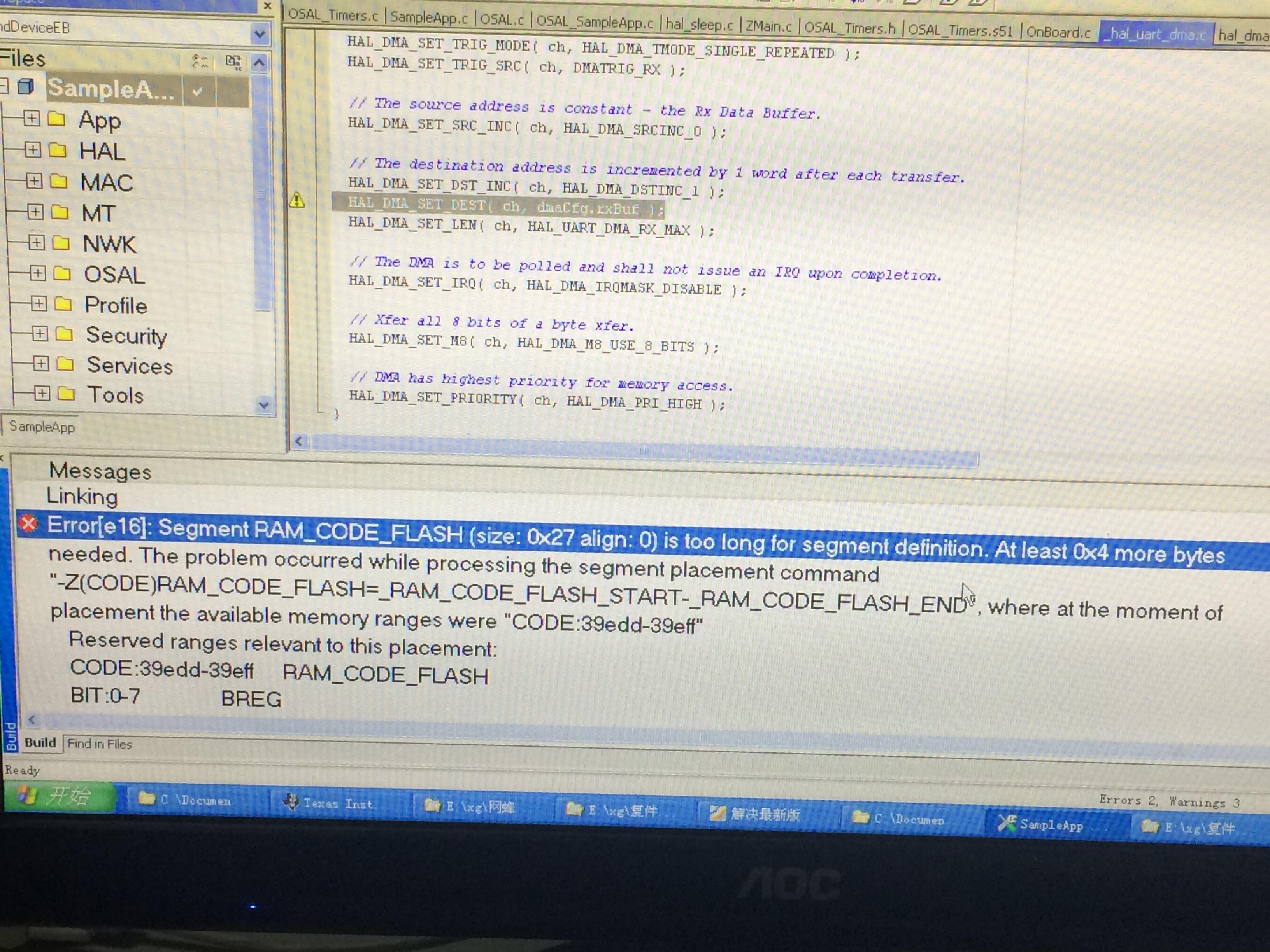

然后,针对第二个问题,我把2530f256改成8051,编译出错,如下图。

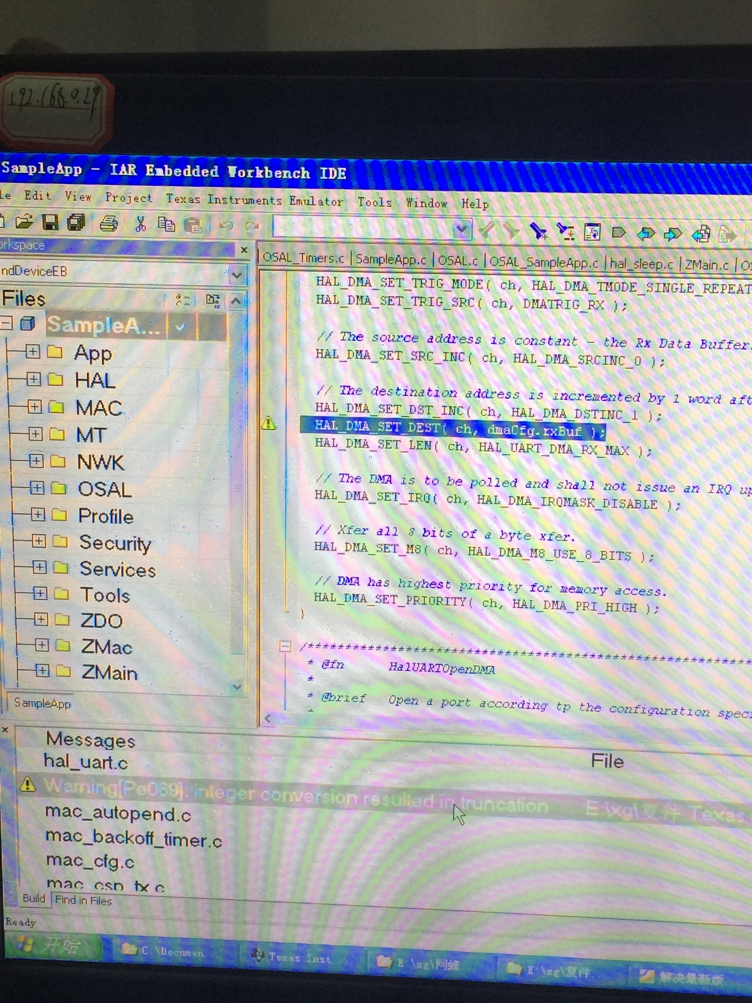

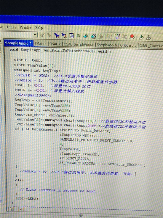

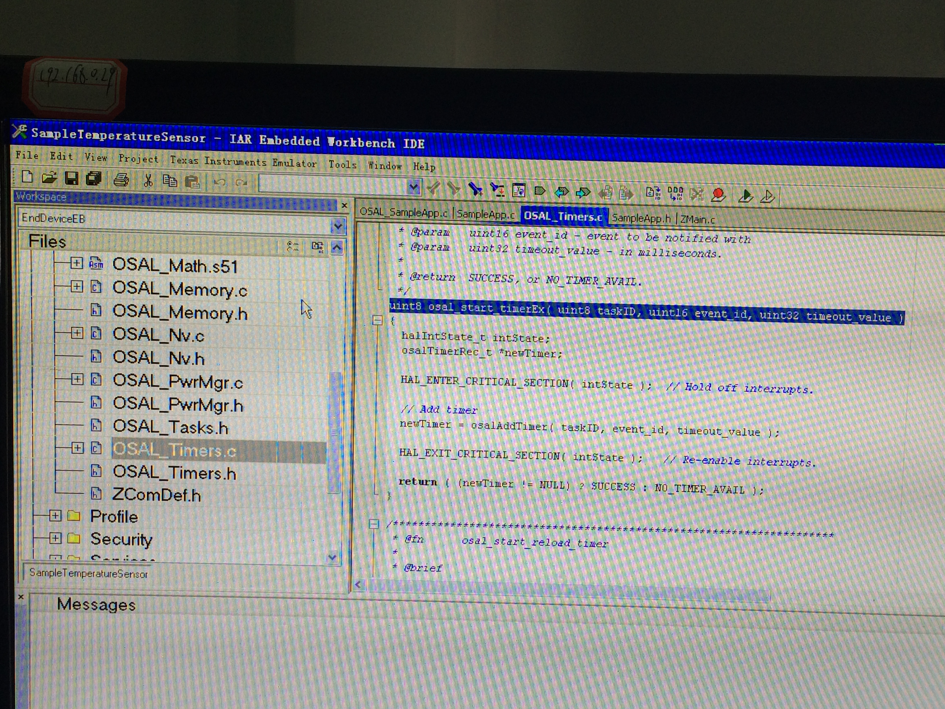

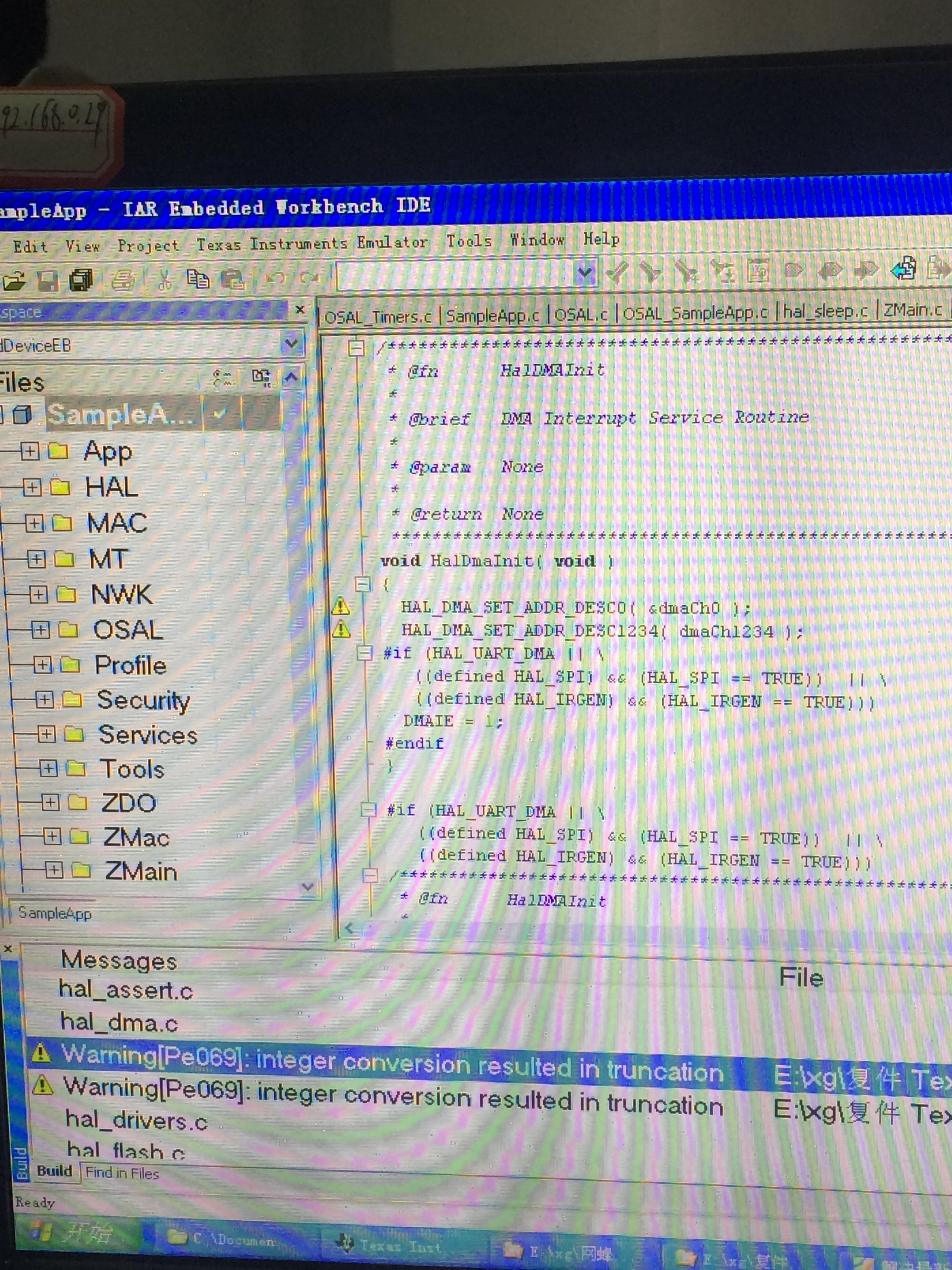

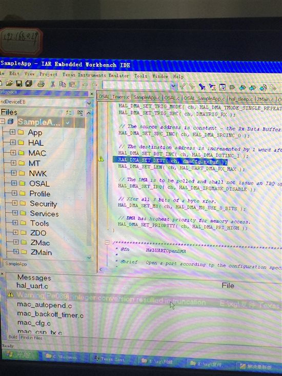

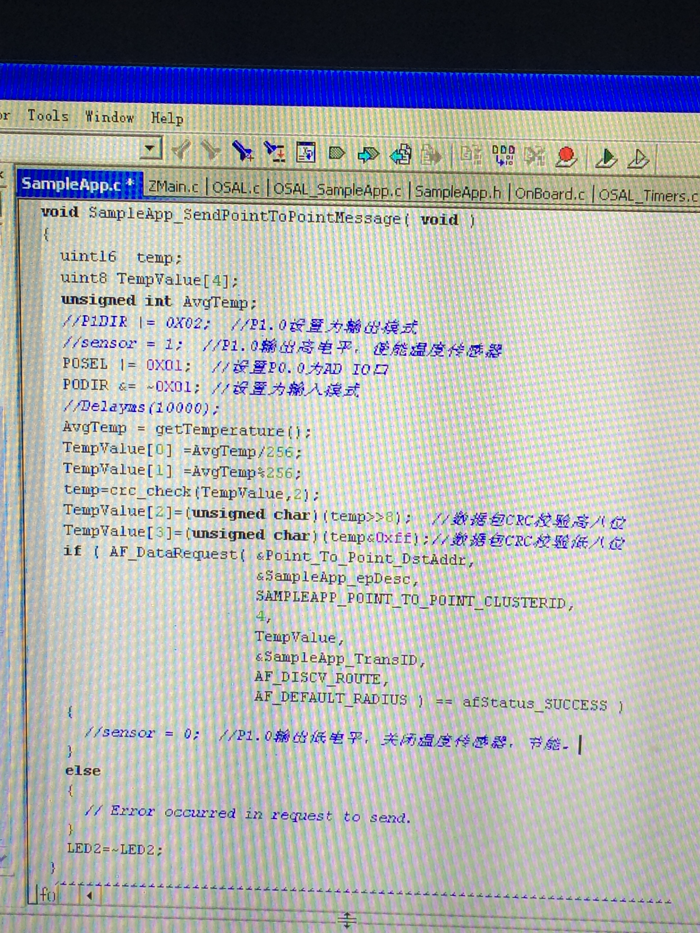

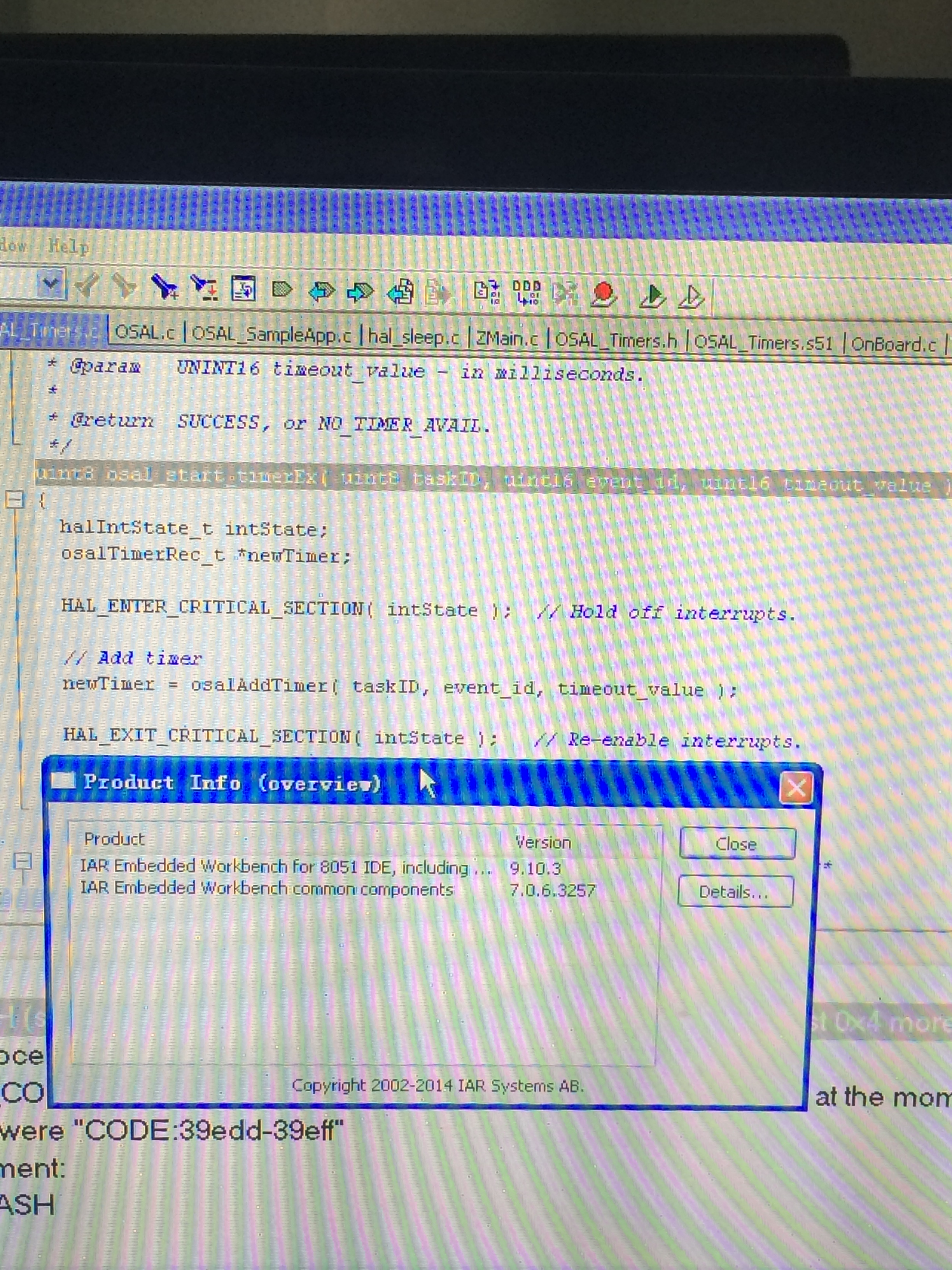

最后,由于软件是采用旧版协议栈和IAR软件开发的,其中的OSAL START TIMEREX函数中只支持最高65s的时间参数,导致一分钟必然唤醒一次,不利于低功耗,我安装新版协议栈(home 1.22a)和IAR软件(9.10.3)后,看到例程里的这个函数已经支持32位时间参数了,这样就可以支持最多50天的睡眠了。然后我将例程里的APP文件全部删掉换成我原来的APP文件,但是最后看这个函数还是只支持16位时间参数,这又是为什么呢?如下图。而且编译不通过有错误。顺便附上几张程序代码。
